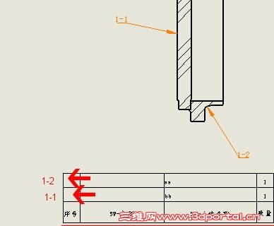

BOM表与零件序号(项目号)关联的示例比较多。' f! a" H+ Q! \5 q1 Z- R4 R
1 v: N  D0 L7 q% T3 I( eBOM表与自定义零件序号的关联示例比较少。0 F, C+ m9 r. \0 v1 Z1 M  y! i5 u
5 I8 l- O6 S. P6 Z( J
0.JPG . L. I5 N, A6 q
, v/ n1 p5 Q6 ?+ p% e+ B! s
请问各位如何处理。在SW2006中没有找到关联
7 T- c! b* x8 C9 F: g
# G) V% v/ U; i# t# i: |! Y' c谢谢。' i4 z# x8 Z/ `( b8 C( J
3 {) {2 _6 F) e* {, q+ X( Q aa.rar (280.58 KB, 下载次数: 14)
发表于 2012-1-29 16:25:01 | 显示全部楼层 来自: 中国上海
看过你的文件,你的零件序号文字属性使用的是自定义属性,所以不能关联。
2 @/ B! h$ T4 x其实使用项目数就可以关联了。
) W: c& N5 i( w项目号默认情况下是 1 2 3...,鼠标双击可以修改,此时材料明细表中的内容会自动修改。
# [5 ^" Q) Q* J4 K5 X请确认序号和明细表都已经插入后再修改。

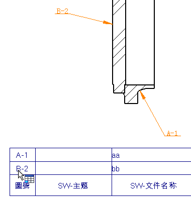

发表于 2012-1-30 21:10:17 | 显示全部楼层 来自: 中国香港
這效果可以嗎?

 楼主| 发表于 2012-1-31 16:17:08 | 显示全部楼层 来自: 中国甘肃兰州
這效果可以嗎?. y6 p% c9 E9 z% \4 k4 b* m+ r8 L4 d
Francis 发表于 2012-1-30 21:10 http://www.3dportal.cn/discuz/images/common/back.gif
7 ^2 j/ c5 `) S! g' }: E
$ e) E# H2 j- Y# @0 z谢谢,回复,目标实现。" z6 |9 q# B/ K6 ~4 y+ |4 f- ?
1现在bom表中设置1-1,1-20 l7 U+ U2 f  Z" Y  Z1 V
2 再用件号功能拉件号。
