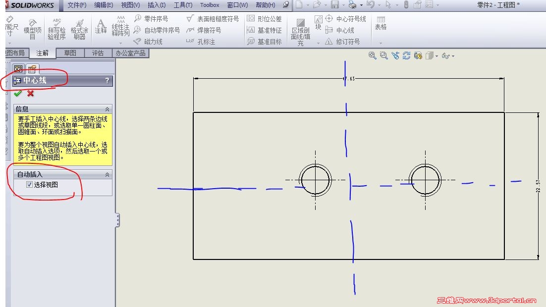

[已解决] SW2012 工程图的中心线选项
发表于 2012-1-28 16:55:30 | 显示全部楼层 |阅读模式 来自: 日本
本帖最后由 hongwei_1987jp 于 2012-1-29 11:15 编辑 3 U% {. a8 Q) f5 {  F( g: h( A
3 K! [, e5 U# O5 M, U
在2012版中,中心线增加了 自动插入选项,一直没有搞明白下图**自动插入**这个选项,到底怎么能自动插入???" T- N' \$ u* `& _# i" L9 @
; F( w' N4 b9 P0 I& ]5 x! D
' S) V5 g5 b/ |) j当然点2个边线可以插入中心线,这个自动,勾上它,也没生成中心线,到底怎么来用?
+ s0 e5 m+ Y  g: r1 ?7 }8 k
* Z4 q# d5 `) J/ E- `1 c( X5 x, C$ K& L4 h0 [% P. I

你可以再看看选项,一般只包括圆及圆弧槽口的中心线

4 F% Q- u  F2 D9 H8 A圆、槽口在选项里勾选,我都是保存为模板来用,自然可以自动生成。
  k- F* w8 D2 k
- l8 [7 \( D% v/ _) F$ _, s原来这个新增加的,只是模板里没有勾选中心线选项时,手动来添加的,针对圆,槽口来说的,2个边线的中心线还是要手动来添加的。) u4 X- }( k# Y0 P7 y  S
; i% T3 X/ q* L! V$ Y3 F
个人理解错误,谢谢提醒。
