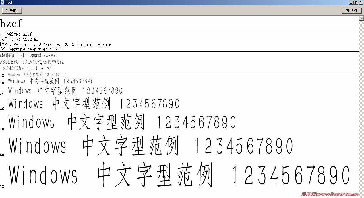

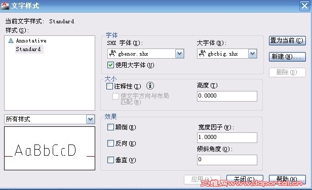

000.jpg ! y+ T, m0 F1 J! O9 m
为了减少文件大小以及可能出来的文字不显示,请大家参考此种字体设置。& x4 f$ W( |, |4 i3 _
一种字体解决所有问题,印字单独字体除外。$ i3 @8 o2 m: {- m  O: A
希望大家能领悟我所说的!相信你不会后悔!

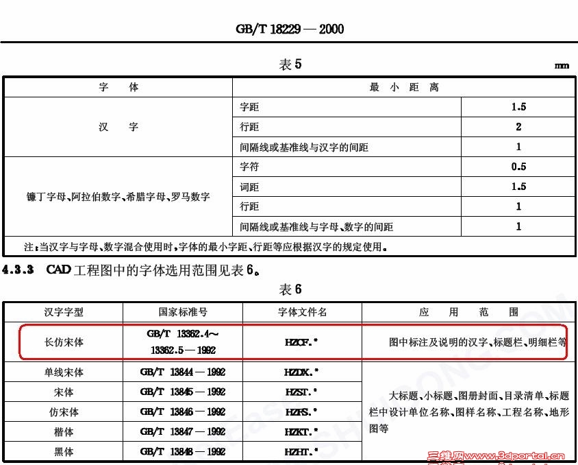

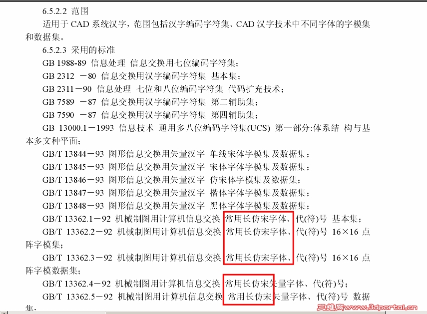

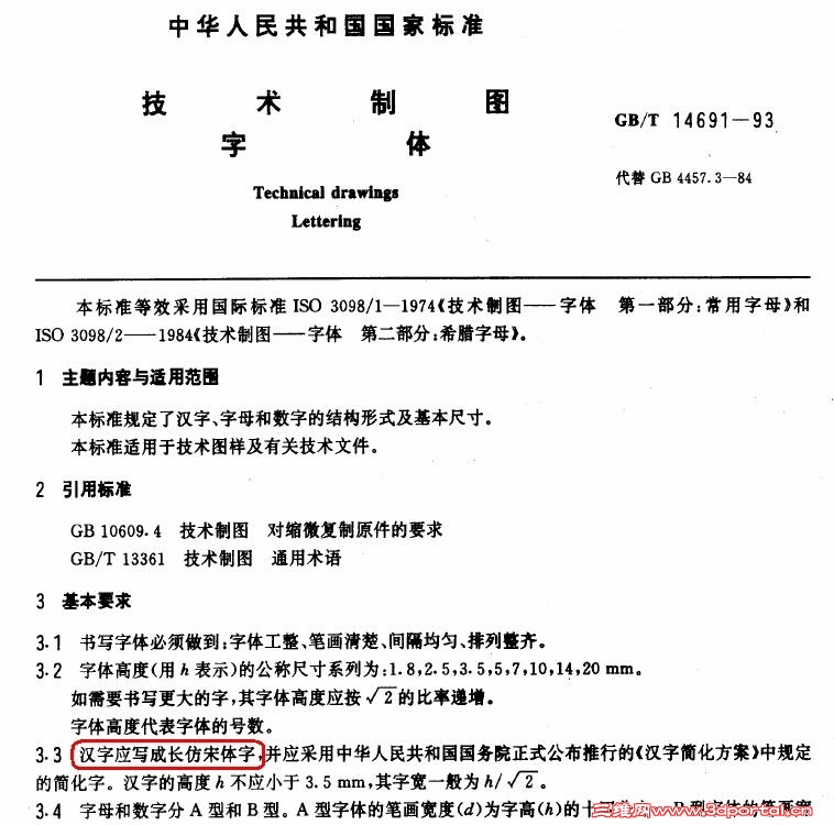

对于CAD字体的使用,国家早有标准规定,为什么大家不以标准来使用呐。
; O1 K* W) @- H( S, s' W- X: S4 n% B- l  l; o
CAD通用技术规范1.PNG   R3 S3 R, Q/ l0 N: P: p1 f# R
$ g% i. N8 j" ]: h. X
: i, q, z* S# _, C0 z$ v: q) {1 m% D! f  A8 C6 D# o5 p! P- i/ X, x
字体标准3.jpg ) }! [" j6 Z/ o5 P. h9 U  z
, S5 [% y/ ]% N* [
字体标准4.jpg % B: D  t; j+ A
