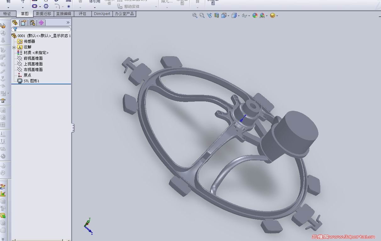

[求助] 怎样在solidworks里编辑STL格式的文件?
发表于 2012-1-29 12:43:59 | 显示全部楼层 |阅读模式 来自: 中国山东青岛

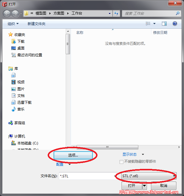

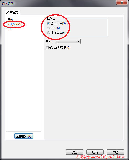

用实体或曲面方式打开STL文件就可以编辑了! L. C. m7 T5 s  ~  `( x7 W. G
在打开文件对话框里先选择文件类型,就可以设置了
