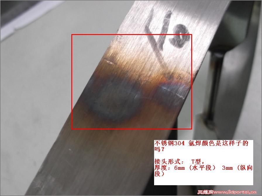

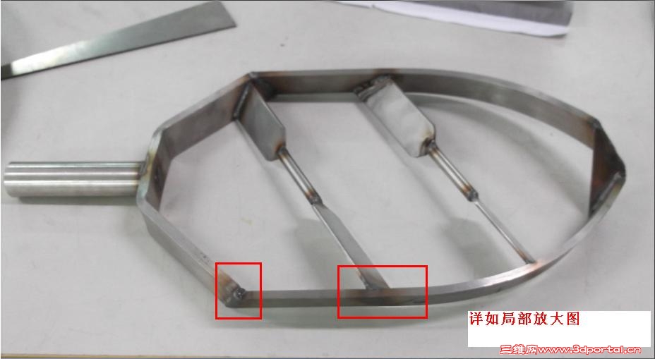

" p- f: G7 L  }1 Z7 w7 e. z有一个不锈钢的产品,长宽度约为: 600X250X40 mm.4 ~* U1 G  V6 n
     材质:304  焊接采用氩弧焊 加焊丝
( o7 W! [, i: t& f  t问题:3 _2 W. J9 c) f! }& u
1. 不锈钢板材304氩焊,一般是什么颜色(氧化区与热影响区) ?
/ c& a: K! f. o. o( M2. 如图片所示,焊出来的产品(未酸洗),背面/正面怎么会是深棕黄色? 个人感觉颜色不太对。一般是什么原因照成的?# L5 A, R% i2 d
    谢谢各位指教了。

& n6 u. |+ \- Z. N( `; J# m$ }; _5 v. _是这样的啊,一般焊后没要求的话就可以了,有要求的话就拿清洗膏擦擦就可。是焊接高温导致的。

焊接电流大了,没关系的。酸洗钝化膏摸一下就可以了。

热影响区容易造成合金元素烧损,此处会生锈。

304不锈钢氩焊后以呈银白色、稻草黄色或蓝色为佳,其他色表示该焊缝过电流了,焊缝容易产生腐蚀

不锈钢焊接颜色有三种:金黄色、银白色、蓝色,其中金黄色较好。你所指的颜色是电流过大或者焊接速度慢造成的。
