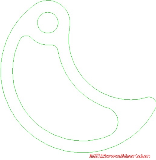

求扣除内孔的面积的方法~!除了用填充还有吗?
外面是闭合的我截图的时候没截到~!
外面是闭合的我截图的时候没截到~!

新手的笨办法:多段线描出轮廓,再用面积命令aa来指定对象再求面积。同求好方法解决此问题
发表于 2012-1-30 20:51:58 | 显示全部楼层 来自: 中国广东东莞
应该说用面积是最快的, 当然你用面域相减也可以,

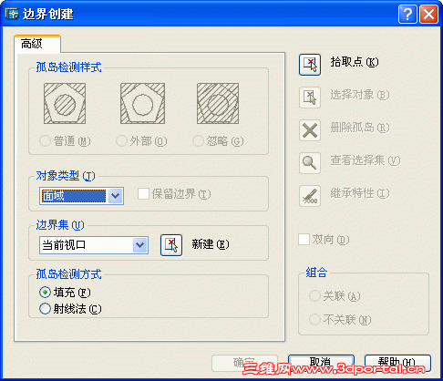

BO命令:

各图无分别面域后,差集出自己要的部分,再Ctrl+1
发表于 2012-2-4 13:15:48 | 显示全部楼层 来自: 中国广东韶关
面域后相减,在查询对象之面积

做剖面线,接着查看剖面线属性
9 W+ f$ r3 i& chttp://www.3dportal.cn/discuz/viewthread.php?tid=582043

在绘图工具条上选择“面域”——选中要计算面积的图形——回车,可以看到图形的各个边都组合到了一起——在命令行依次输入“area”回车“O”回车——选择图形,回车就OK了。

做一个面域再点那个列表命令
