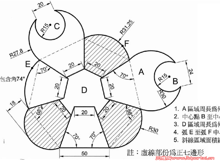

那个二十长度怎样画?用什么方法?

发表于 2012-1-30 19:06:26 | 显示全部楼层 来自: 中国江苏镇江
你最好截个图上来说明下。
9 `$ O+ |2 H! y+ N1 k5 |0 X) Z
2 Q* i5 n( e: D% R. }你现在给的图是有参照的,看不到尺寸的。

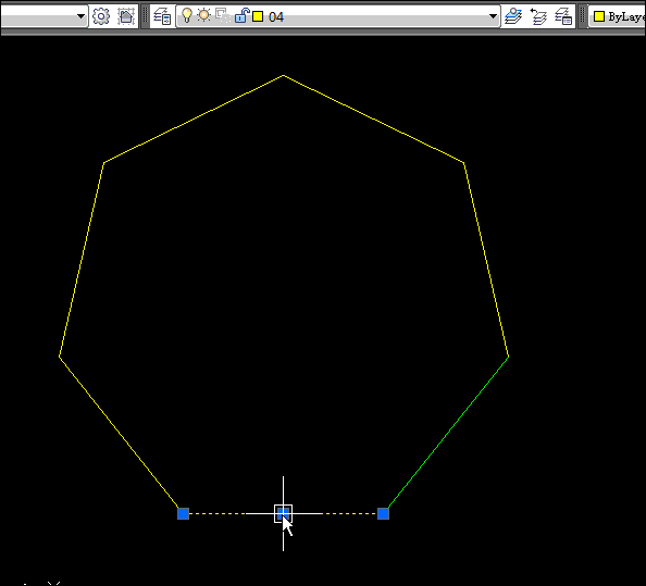

发表于 2012-1-30 20:44:21 | 显示全部楼层 来自: 中国广东东莞
直觉告诉我 楼主是在做基础练习题,我去找了下 果然楼主是在做练习29 。20尺寸线的画法是一样的,我画了一个,其他相同方法画。

 楼主| 发表于 2012-1-30 22:30:26 | 显示全部楼层 来自: 中国广东佛山
谢谢ganyiwei的指点~!呵呵~! 3# ganyiwei
