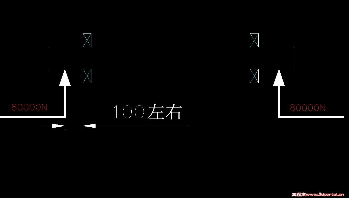

因条件所限,现轴承需要的载荷作用中心线不与轴承重合,力量大概有8T,用深沟球轴承可以吗,。谁有使用经验
图
发表于 2012-1-30 21:20:52 | 显示全部楼层 来自: 中国天津
楼主这个图受力不全吧,没有向下的作用力吗

“载荷作用中心线不与轴承重合,力量大概有8T”,并非不能选用深沟球轴承的绝对条件。+ L3 r2 M. B4 E" r$ K! x
即楼主所述结构,轴的直径和轴承跨距合适——刚度足够,且载荷稳定,转速不太高的话,则完全可以采用深沟球轴承。

$ J/ t# y& `% w) }- p我也这么认为,但没有这么用过,尤其这么大的力量,心里不踏实啊。

轴承的使用是有条件的,比如载荷、转速、对稳定性和精度的要求、是否需要调心等。; }0 Z1 e( N! t+ L; D( {. W5 O! g
8T已经是较大的载荷了,如果对轴径没有限制可以用深沟球,但相对来说,用调心滚子轴承或圆柱滚子轴承可能更合适。

若用深沟球轴承无把握,为什么不选择其他类型的轴承呢,
# F( ]0 \* d' z5 V8 N. |低转速的话用滑动轴承也可以。

图中尺寸并不详尽,负荷较大,用深沟轴承不是不可以,而是不经济,轴承规格较大,轴的尺寸也会增大。这里用圆柱滚子轴承或滑动轴承较合理,应根据使用条件具体分析,最后采用一种既可靠又经济的轴承类型。

这么大的力,转速要求应该不高吧。滑动轴承吧

有道理,最终选的是外球面的轴承,有点类似调心轴承

轴的刚性很大的话应该可以

载荷到轴承的距离是100,但不知2轴承的间距是多少?间距大的话用柱滚子轴承较好;间距小的话用有调心作用的轴承。不建议用滑动轴承(轴承容易形成喇叭口)。当然还要考虑转速问题才能最后确定具体型号。

载荷对轴有弯曲的作用,用外球面或调心滚子可以补偿轴的角位移,比较适宜
