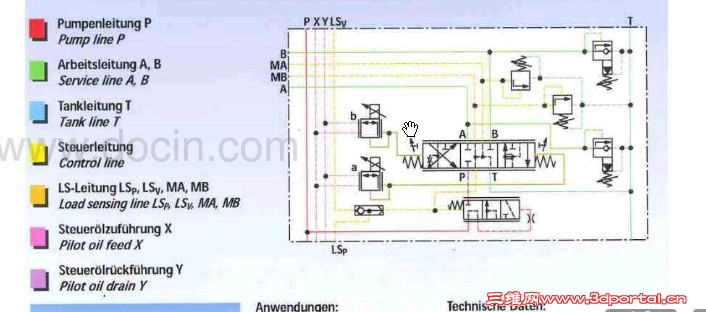

这是什么阀啊,主换向阀下面的那个小阀是干什么啊,就是那个三位三通换向阀 http://www.3dportal.cn/discuz/images/default/attachimg.gif
发表于 2012-1-31 15:51:51 | 显示全部楼层 来自: 中国吉林四平
力士乐M4系列多路阀,中文样本件号RC64282,LS控制形式,那个小阀是压力补偿阀。

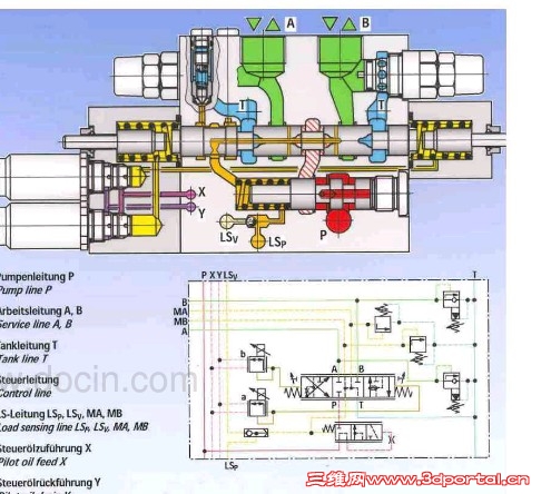

发表于 2012-1-31 16:05:21 | 显示全部楼层 来自: 中国北京
楼上说的对 就是压差补偿阀,
+ A/ a5 a$ b7 d: U" B/ W 1.jpg
发表于 2012-1-31 16:09:41 | 显示全部楼层 来自: 中国吉林四平
这种类型的阀国内也有称为优先阀,有减压阀的作用。有的地方也用减压阀的职能符号。
发表于 2012-1-31 17:45:53 | 显示全部楼层 来自: 中国天津
力士乐M4的阀
 楼主| 发表于 2012-1-31 18:43:04 | 显示全部楼层 来自: 中国山东东营
如果是定差减压阀也就是压力补偿阀直接画个减压阀的符号不是容易看得懂吗?为什么要画成三位三通换向阀,压力补偿阀的原理符号不是这个样啊,还是不懂,呵呵

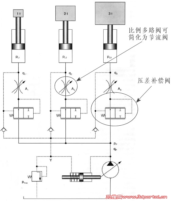

发表于 2012-2-2 10:26:10 | 显示全部楼层 来自: 中国四川
你就可以理解成减压阀,这个阀和换向阀(可以看作节流阀)就组成了调速阀,你可以看下调速阀的资料(液压教材上都有),加了它,流量不受负载影响
