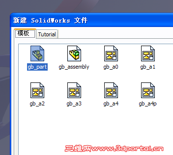

如题sw2011自制的图纸和模板应该放在什么地方便于使用?就像下图一样。谢谢!

最简单的方法:先随便做一个,保存它!保存时系统有个默认保存地址,你只要完成保存就能在相应的位置找到你新建的东西了~
发表于 2012-1-31 22:32:21 | 显示全部楼层 来自: 中国广东中山
放在什么地方都可以哦,关键你觉得放在什么地方好就放在什么地方了。。
发表于 2012-2-1 08:59:11 | 显示全部楼层 来自: 中国山西晋中
把定制好的模板和图纸格式放入以下文件夹内
$ q( c9 O$ ]4 V9 ]1 i; tC:\Documents and Settings\All Users\Application Data\SolidWorks\SolidWorks 2011\templates/ m2 [" O' g  @
一般情况下是隐藏状态,改一下状态
chenjun520601 + 2 技术讨论
发表于 2012-2-1 10:06:12 | 显示全部楼层 来自: 中国广东惠州
还要保存一份格式文件到C:\Documents and Settings\All Users\Application Data\SolidWorks\SolidWorks 2011\lang\chinese-simplified\,不然会出现问题的。
 楼主| 发表于 2012-2-2 02:19:02 | 显示全部楼层 来自: 中国陕西西安
谢谢各位,我试试。。。
 楼主| 发表于 2012-2-2 02:24:27 | 显示全部楼层 来自: 中国陕西西安
各位朋友,我试了一下,怎么有些可以有些还是不行,另外4楼说的改状态是怎么改?
发表于 2012-2-2 16:26:38 | 显示全部楼层 来自: 中国广西南宁
7楼:改状态就是要把文件查看中的显示隐藏勾选,这样才能看到你要看的文件夹。
发表于 2012-2-2 16:43:41 | 显示全部楼层 来自: 中国广西南宁
如是是WIN7系统,则在C:\ProgramData\SolidWorks\SolidWorks 2012\templates下面
