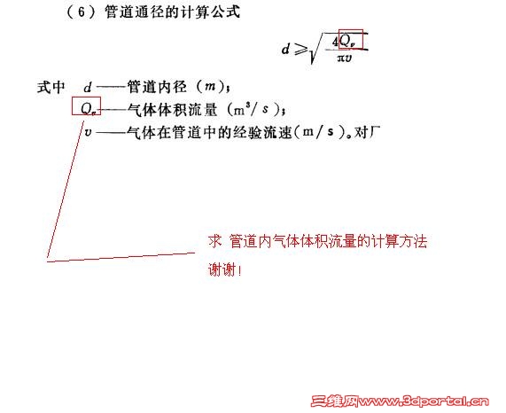

气压 回路 管道内径的确定方法:5 _: g/ D( G) U- N# f5 v
$ N  \7 d' H) W: Y! S
请各位老师看图:
$ `5 }  Y- [8 s/ x2 G8 b' y2 t% c
* I" Z( ~( A. s% _+ d求 管道内气体体积流量的计算方法
1 h- j9 ^$ u7 r% L
% ]; s( e& |; L" T* i学生先谢谢了 谢谢!

这是一个确定管道内径的原则性的公式,你需要通过多大的流量、流速,再通过公式选取管道尺寸。
7 d' x" [1 D/ I8 p, _. }" C何以去求什么“体积流量”?

楼上说的不错,想求流量可以通过Q=VA来计算啊

学生意思是 求出体积流量就可以确定 气压管道的内径是多少 7 D  ]0 M/ m2 U- p( C
" ~# f( S! a9 T% }9 [6 c4 P按照老师的意思:
$ A) k8 F1 h9 h6 f. G# b* [' a# [( L8 r# }: g. Q3 Q
比如流量为 25  流速为8
) m4 f' X% l! x- v! U) t; \* x  [
再通过公式选取管道尺寸???
* X0 A$ |9 w7 m  P! G& s6 e$ |8 z! s/ c9 s6 X. A$ J2 V
请问老师 这个公式是???
) D3 [3 f/ J3 c: f: |' [& _/ ?; K9 u& a7 @2 P8 h+ k6 j4 a
谢谢

在这个公式中,已知的是管道中的气体流量,按照经验选择适当的流速,求的是需要的管道直径。

管道中的气体流量 学生该怎么去求啊?2 T9 B, I7 U9 X- Q' S* j
* I( S5 P; Z4 D; C( o  b- @! ~或如何知道管内流量为多少?2 g4 U% P8 f( M
3 @- b! ?1 {0 n/ K" z; f, s+ Q& m
(貌似是 气缸每秒消耗的流量?)2 T6 j* k7 n: D; |2 f

这个体积只是一个概念吧
发表于 2012-2-3 21:51:25 | 显示全部楼层 来自: 中国天津
就是每秒多少方气体 ,看你用什么气源。

比方是 用空气压缩机 (气源:大气)

气体的体积流量与压力和温度有关,这个体积流量大小的确定,首先根据供气设备的额定能力或者需要的供气量而定,因为这时的流速和管径还都不知道,所以不能先计算体积流量。气体流速可查经济流速表得到,然后算出所需的管径。
