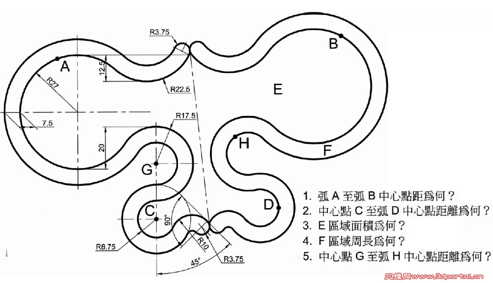

- D& i4 q- p: L$ y/ @0 m. ]- T' E3 C已经花了几次啦~!都是错的帮我找一下哪里画错啦

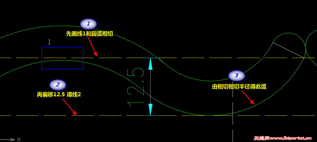

只看了容易错的地方,好像这个地方错了。。其他的没看,。
