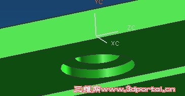

产品中的孔如何编程啊

看你的加工要求了,一般需要先打中心孔,然后钻孔(扩孔),精度要求高的,小孔要铰,大孔要镗,工艺有许多种,要看你的具体要求了。

镗大孔
发表于 2012-1-31 22:42:52 | 显示全部楼层 来自: 中国浙江宁波
用孔加工啊,很难吗?或者用平面铣,看要求了,里面要螺蚊的话就用螺蚊铣 (8.0新增的功能—)
