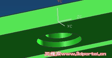

发表于 2012-1-31 15:46:47 | 显示全部楼层 |阅读模式 来自: 中国上海
4 w+ u# C; H4 y+ {, T* A7 r5 ~: O9 J5 W' Y* y0 j
产品中的孔如何编程啊
图档.rar
41.56 KB, 下载次数: 15

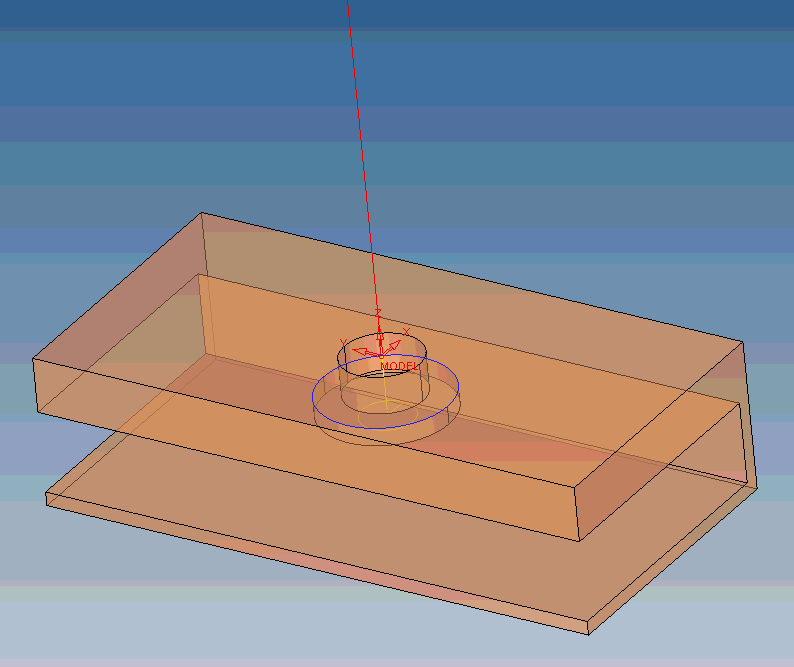

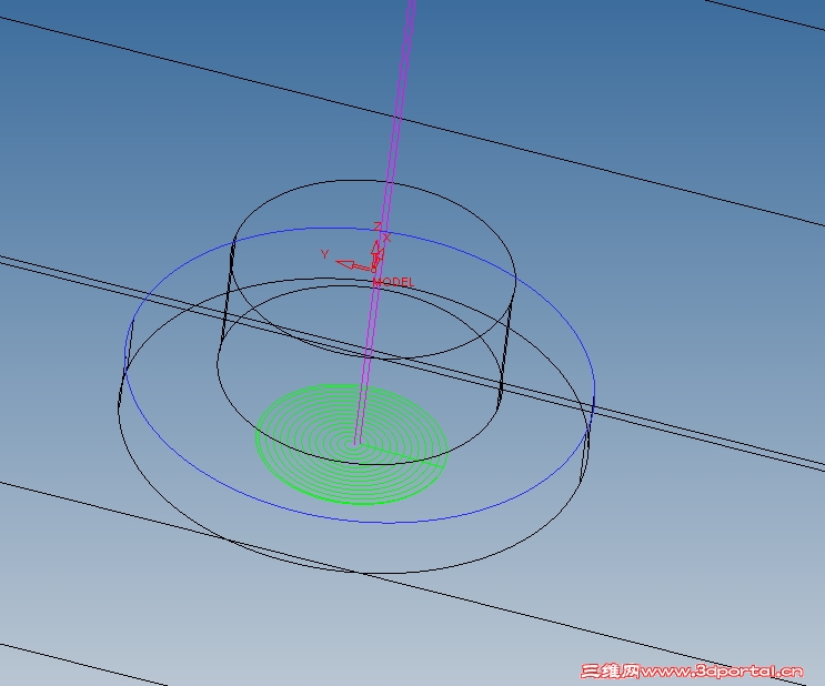

使用T型刀具加工,根据情况选择分层或不分层:' R% Y1 s& V: H/ V
! _4 r# N2 s. l9 w分层刀路
, G5 l. _  ^" Y& b/ g 图像 4.jpg
! c- Y( S6 N! l* I+ J
6 U0 z1 E, `; @- K. F  `# b不分层刀路: D- v% H9 A0 L7 ]5 n; `: F/ x

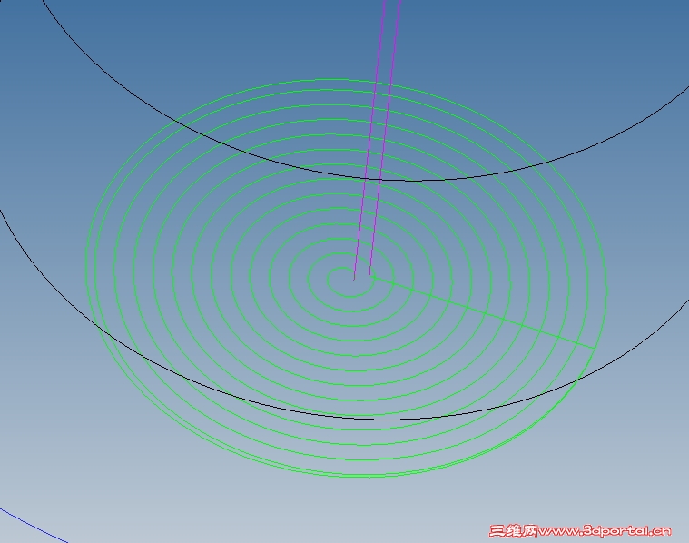

分层刀路放大图:
1 @: _$ y+ J, S2 C$ p- g9 A8 A$ X" t$ e* D  N0 ?, m& ^! r7 V
