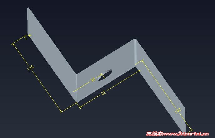

这个图如果没有中间那个孔,那么我会展开尺寸计算,但是多了这么一个孔,我不知道展开后那个孔的尺寸位置怎么定,以哪一边为基准呢! [0 ]) t2 z0 c2 J1 G" L$ V

请上传二维图
发表于 2012-2-8 13:14:04 | 显示全部楼层 来自: 中国四川攀枝花
需要进行板厚处理,处理好后仍以左边第一条折线为基准
发表于 2012-2-8 13:26:18 | 显示全部楼层 来自: 中国上海
既然会计算展开尺寸,确定孔的位置也就应该没有问题,如果不会确定孔的位置,那么展开尺寸的计算也就没有真正的搞清楚。$ E* _7 u+ A! O* s: |$ }
一般的计算方法,展开尺寸=板料外档尺寸总和—板料厚度×折弯数×2+板料厚度×折弯数×经验系数
5 q) u1 q1 P3 c: U  j, Q对2mm的板,经验系统一般定为0.2~0.3,如果要求准确的话,需要试做样品来调整尺寸。
/ m5 y) {2 U  b5 ?6 \楼主可参照上面公式去计算孔的位置。
