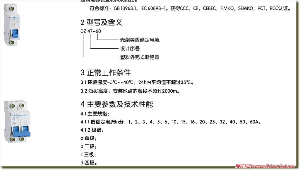

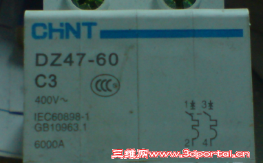

我想问一下这个空气开关的安数是DZ47-60,后面的60安,还是C3后面的数字3安?

3A

用于控制的,电流为3A.
发表于 2012-2-8 20:30:21 | 显示全部楼层 来自: 中国广西南宁
C3才是额定电流
