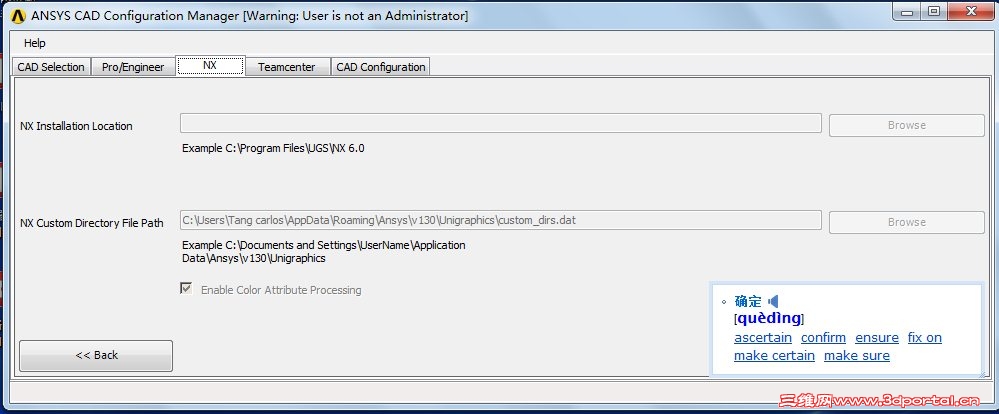

发表于 2012-2-3 18:22:33 | 显示全部楼层 来自: 中国广东东莞
哦,想在ansys中使用,试了parasolid,好像无法存面啊!
- [: T  n. p! G7 l8 j9 C5 @0 ^7 Hbalang_b 发表于 2012-2-1 18:08 http://www.3dportal.cn/discuz/images/common/back.gif
- q4 U- A! S% r
在ansys的ANSYS CAD Configuration Manager设定好3D软件的路径,ANSYS就可直接导入3D模型。见附图。
