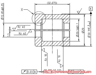

4 t& a# [, t9 B1 N! S0 T如图,是一个圆柱加工,然后剖成两半,材质为不锈钢。请懂行的朋友帮忙看下好不好做。主要是那个中间那个直径20的内孔好不好做?是否有合适的车刀可以伸进去?
7 n- R9 e$ G% O3 B& z0 O* r# {$ T8 ^7 K6 F( U/ N. E$ z
请懂行的朋友详细告知下如何加工?

多谢各位指点。其实这个零件要求不高,只是很多供应商说中间那个大的内孔不好加工。( r6 M4 e  Q$ d/ k; _4 t
所以我想问下这个内空是否好加工。
$ M  W, Q4 V/ b$ z
% C* L; H" i: n, Q) s+ q9 W6 d我个人的想法是先钻同小孔,然后剖开,然后把两半放在夹具上加工那个比较大的内孔。
) r) K: P; K8 ^& {# P1 t; c% E' M% f$ T6 t, B# T6 p1 l: _# ~$ A3 P3 w
请各位高手帮忙评点下。

如果两端小孔直径在40以上,且中间的大孔直径比小孔不超过50~60时可以先车内、外圆成功,在剖切成两半。
发表于 2012-2-1 18:26:04 | 显示全部楼层 来自: 加拿大
如果另件尺寸不大,可吧上车床车加工,不规则可以用夹具,如另件很大,用镗床加工。如果槽尺寸不大的要求较严,可以先粗车,最后用成 形刀精加工。注意这地方测量也很麻烦的。

发表于 2012-2-2 09:52:30 | 显示全部楼层 来自: 中国辽宁盘锦
按尺寸计算刀头可以放的进。另外看得出需要切掉1.5个,肯定是用来夹紧某个圆形工件用的,这个同心要求就没那么高了。先切开来分着车也能满足

发表于 2012-2-2 16:39:34 | 显示全部楼层 来自: 中国湖南岳阳
中间槽比较深,精车刀杆不大于φ8mm,刀头需要三面都有切削刃。切槽时可以用两把刀,一把刀杆粗一些,刀头短一些作粗车。

发表于 2012-2-2 18:24:13 | 显示全部楼层 来自: 中国江苏苏州
中间那个孔加工有难度,如果车削,车刀杆直径要比8mm还小,长度方向的公差要求较高,且加工过程中内孔和长度尺寸都不易测量。
发表于 2012-2-2 19:01:41 | 显示全部楼层 来自: 中国山东烟台
中间的孔可以用偏心刀杆来做,刚性会好很多,解决一下排屑问题,最后把小孔用铰刀加工12.85孔至尺寸,内孔定位加工外圆

这种零件标准做法有两种,批量大的话用模锻(冷挤);批量小的话用数控车。
0 ^/ u; }. e  r数控车的关键是20内孔,公差不是问题,关键是进刀深度,考虑还是两端清角,至少需要3~4把刀具来加工。
: ]: m7 x8 F7 r/ V# k7 u该刀具需要定做。大品牌或有现成型号刀具,但交期长、价格高不合算。况且,你的公差要求不高。
