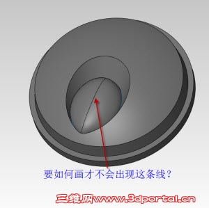

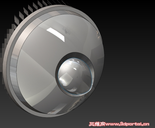

[求助] 请教一个曲面问题,如何消除附图所示的线,使之成为一个光滑曲面
发表于 2012-2-1 17:21:17 | 显示全部楼层 |阅读模式 来自: 中国广东东莞
如图所示:

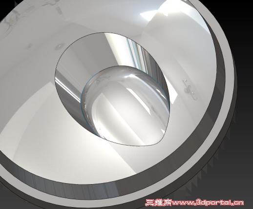

新手试作,好像这样可行!!

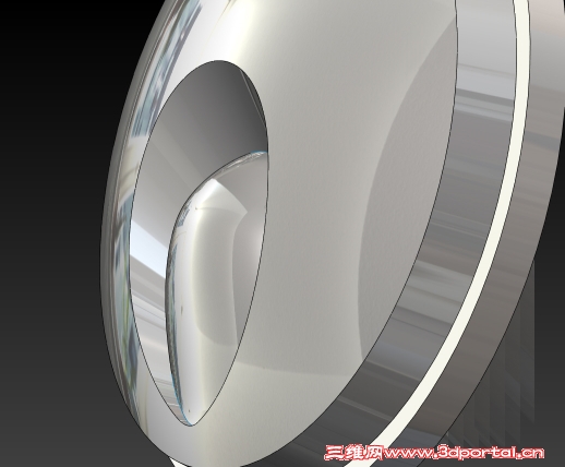

二楼方法不错,只是这里还需处理,没有楼主的完美!

OK!再改一下,应该可以了!!
/ z  F( t) r, Q- o- |2 c 7 `6 ]+ W2 K& M
5 L; f0 h1 A% ^( D3 H6 v0 m0 I  R! N6 ?9 G5 ?

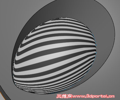

好像还有些问题,用斑马条纹看。

好的,再努力…请问
2 |9 R# N9 n# ?( {0 R. D, Q: v斑马条纹怎使呀?
; `; P7 b5 i" Z" @" `, _2012如何转成较低版本呢?

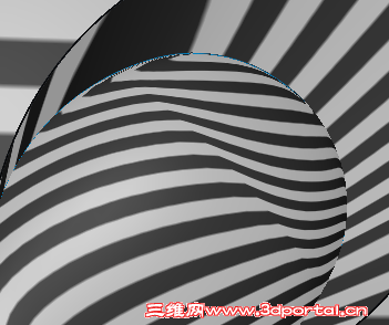

发表于 2012-2-2 11:12:34 | 显示全部楼层 来自: 中国浙江金华
本帖最后由 sunrays110 于 2012-2-2 11:14 编辑 6 |9 b. M7 Y) c. _4 @
) W7 E2 D- Y4 M" T. b' r

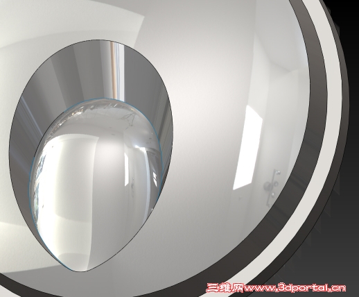

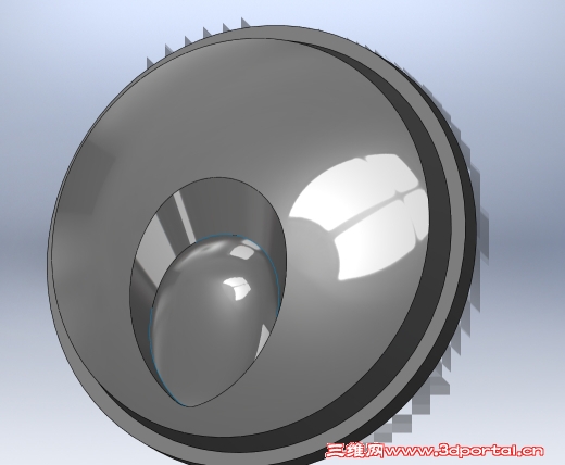

其实只要在楼主的基础上加个草图就行了
/ C) C+ J2 q  B4 ^* D看看这样行不? QQ截图20120202111154.png
: Q2 y7 }) I- K* k" ?如果再加上二楼的引导线,会更漂亮。3 ]& Z, s; K) {/ \* A
) q$ ?5 n4 d! v& T6 A2 N QQ截图20120202111417.png # O0 P. I0 v% ~0 q5 h# @' ]
, i2 T; }' k6 J0 Z6 S) C
  o& r0 K( y9 j6 |, k% H( H! w. }. D  o右键菜单。
 楼主| 发表于 2012-2-2 17:36:31 | 显示全部楼层 来自: 中国广东东莞
感谢两位的热心帮助,因打不开2012版本的文件,故照sunrays110的说明加多了一条草绘曲线后OK,但斑马线显示并不怎么光滑,可能是曲线没调好,不过我并不在意。我的目的是不想要中间的线。再次谢谢!
