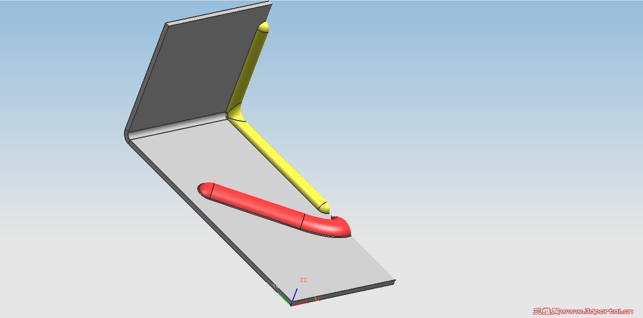

如下图所示,想用钣金模块制作黄色形状的加强筋,但是制作的筋不符合钣金件要求,自己的想要的加强筋的形状应该是图上红色加强筋形状。请问如何在两个相交的钣金面上做出正确的加强筋。

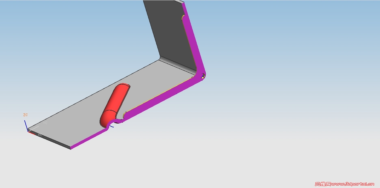

我要的是钣金件上的加强筋,图片的黄色的应该是是焊接筋,我想要的是红色那种将强筋。但是我只能在平面的钣金上做那样加强筋,而起值的还做不出来,只能做弯曲的加强筋。我最终的目的是想要在带有折弯的钣金处做出加强筋,不是焊接筋。要参数的,不带参数的我自己会做。

1 D( N$ G* ~, }( S' C7 Q7 C钣金冲压功能是可以做出楼主图示折弯部分的加强筋的。
