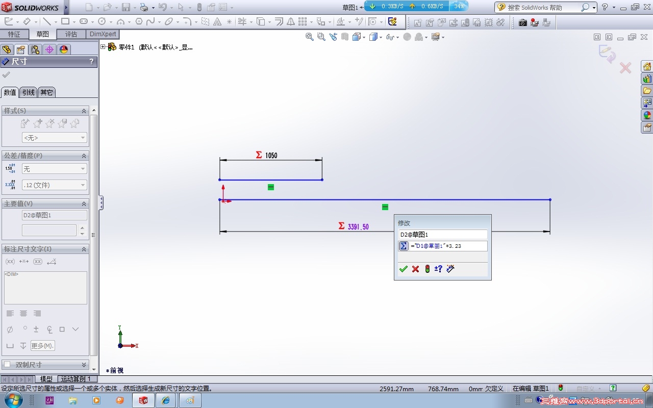

两根直线能否建立比例几何关系?
发表于 2012-2-1 21:59:35 | 显示全部楼层 来自: 中国广东东莞
什么比例?比例值要求多少?
 楼主| 发表于 2012-2-1 22:06:30 | 显示全部楼层 来自: 中国江苏苏州
什么比例?比例值要求多少?5 ^& p# g6 ?: k4 |4 I, H; q# J
tangcarlos3d 发表于 2012-2-1 21:59 http://www.3dportal.cn/discuz/images/common/back.gif
比如 1:3.23,调整1的长度,另外一根线随比例变化。

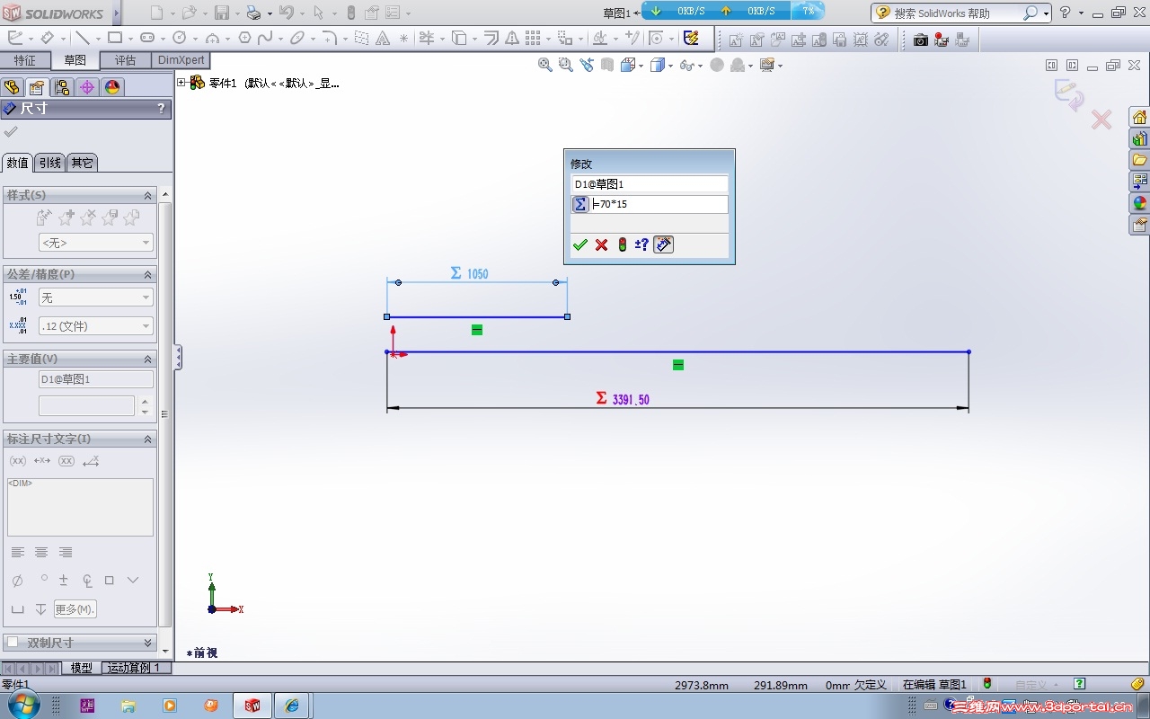

发表于 2012-2-1 22:28:41 | 显示全部楼层 来自: 中国广东佛山
本帖最后由 fsjt 于 2012-2-2 00:46 编辑 2 O4 x, v7 z! \5 D6 |( ^6 k9 _
* B5 x# H8 B" K3 s; W: x这种吗? d1=70x15 , d2值同时变动.....) v6 T' G8 m9 f9 L" d
& y- |) u: R0 A d1.jpg # f( G! Y* t3 w: t* Y  c5 \
 楼主| 发表于 2012-2-1 23:18:39 | 显示全部楼层 来自: 中国江苏苏州
' Y; }6 N4 T- \% q5 w
这种吗? d1x70 , d2值同时变动.....
/ N, E* k; N/ _9 i6 L& @5 D$ B1 F; A; R0 G3 x$ h4 f7 E4 ^
1998986
3 A1 }- L* P2 Q% v+ I% r: [9 y. b9 \& U2 [" z1 t
1998987
% z5 }5 i& ~7 k9 i% l7 cfsjt 发表于 2012-2-1 22:28 http://www.3dportal.cn/discuz/images/common/back.gif
谢谢!!!!!!!!!!!
发表于 2012-2-1 23:38:14 | 显示全部楼层 来自: 中国广东佛山
本帖最后由 fsjt 于 2012-2-1 23:43 编辑 " V: u) {5 {3 ^7 ?7 y
' |4 T" {5 p6 E0 X( P" y( K 方程式-线-.zip (59.2 KB, 下载次数: 41)
发表于 2012-2-13 09:58:31 | 显示全部楼层 来自: 中国浙江金华
加方程式就可以了。
