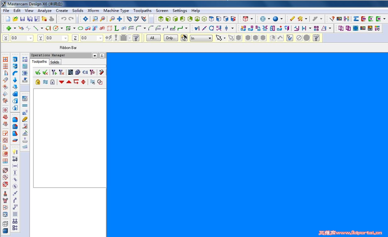

X6启动怎么会停顿30多秒(未响应),5 g/ r( N( J' j+ f/ _0 ^
) u3 [3 W/ L' ], A  n1 J
以前的X4不会这样,打开mastercam 程序很快就可以工作了,只需几秒就可以了
! j7 w1 {  `% j% U4 m, ]0 c, q: d7 I5 n; k1 o5 i4 ^$ s
请高手指点!!!!!
7 r/ L8 ~; m! j, ?6 D! Z& r" G# r; e. ]& W5 \$ Z0 s1 n
是系统问题还是x6的缘故5 D! L& a& J1 O4 z
: W( h: T/ g2 P; b7 F9 p
7 L, j7 ?' M! S$ W- b6 s我的是win7旗舰版
. T/ m6 s6 q2 l9 j, o2 n9 o: J. e& x0 h. w2 y+ I0 g

没有遇到楼主所言问题。我认为可能会造成这个原因的问题是:6 a5 W0 Z, |) e" d
1.磁盘碎片 MCX6所在磁盘碎片较多,造成加载慢。
: P& n8 H- N1 P% L. ^; C8 {2.杀毒软件 可能是在X6启动时,杀毒软件的实时监控要扫描下X6加载文件而造成的。

$ F% H" m: ^+ G; ]8 K這個應該是X6插件問題
- X" s+ o9 G0 c
: {6 u* B5 U2 b" X( t只裝X6沒有發現這個問題
9 V# j$ b. M( P) O5 u  T& L  @. h
. c9 ^1 Y" m/ V0 H還有一個問題跟電腦硬件\或許系統也應該有點關係吧1 O9 z1 N+ v* ]! o7 f4 {0 F7 u
3 |3 R  B6 o4 u( [+ c" V8 d+ z1 j此上問題只供參考!

谢谢!!!!- [- l9 H/ m$ I2 @) x5 _! J5 G
我这新装的WIN7,还没装杀毒软件
9 H( d& k  R8 g磁盘是10年底新装的电脑,碎片应该不多

* z- q3 G- U0 p: v2 g8 X分析下看看呗。另外将虚拟内存所在分区一起分析下
