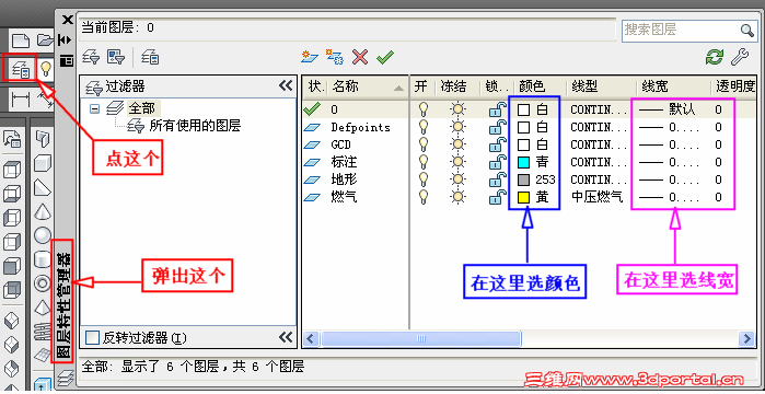

在CAD图纸中,既有规定了线型的不同宽度,又确定了线型的不同颜色,如何按视图中规定的线型宽度打印,又能统一按照黑色打印出来,不知该如何操作才能达到理想效果,请教各位高手。

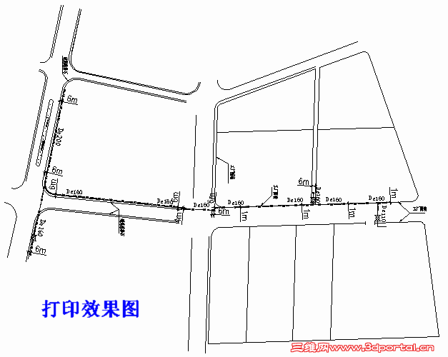

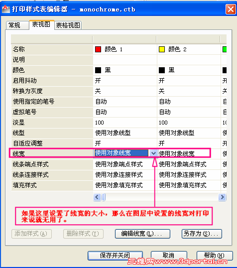

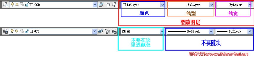

发表于 2012-2-3 18:07:50 | 显示全部楼层 来自: 中国江苏无锡
3# cbm9455
8 a  i# \) b3 O( b0 H( z, p
; G' X: `; J  U
; W* b/ N0 U3 c 打印效果图1-1.png
$ d% D( y* t- |$ u' A2 B8 N, q0 q" {/ W" W. p5 g% f' V3 J+ o
0 A9 m8 \0 B; \- A 打印效果图.png   @7 x) ?5 `9 h% F& j& O
2 Y+ p3 H( R  O) o7 X
) l. e; e5 M: t& ^6 g# F6 j
原文件:& h' v" O% A# R2 j" u
$ S" v0 _3 Y' A- v3 N. m 打印图2.dwg (56.96 KB, 下载次数: 1)

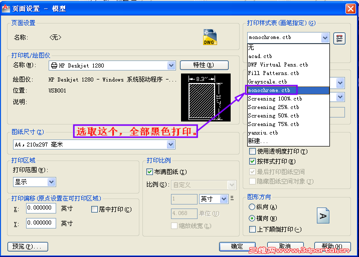

发表于 2012-2-5 10:03:42 | 显示全部楼层 来自: 中国广东江门
我平时打印打黑白的。是选一楼图中的第一个,acad.ctb。也是打出来黑白。选完后预览一下就好了
