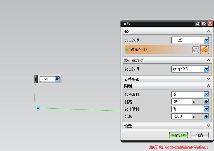

[求助] 制图模块曲线编辑工具不会用
发表于 2012-2-2 08:57:29 | 显示全部楼层 |阅读模式 来自: 中国江苏常州
想改变直线长度都无法操作,请高手指点。
发表于 2012-2-2 13:44:25 | 显示全部楼层 来自: 中国山东济南

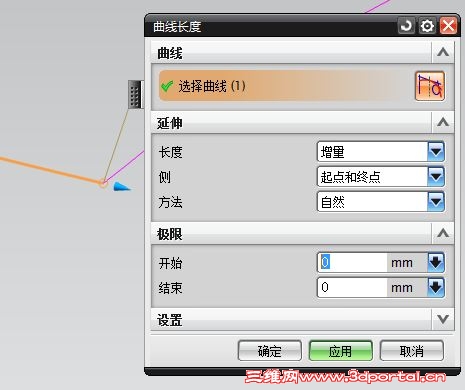

如果用曲线命令画的直线,一般都有参数,可以双击曲线直接编辑曲线长度,如图1;如果曲线已失去参数,可以用编辑曲线中的曲线长度命令加长或缩短曲线,如图2.
