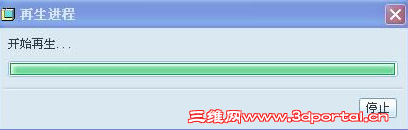

本人经常要在一个大型装配体中做设计,: h- A. I# j  U: @; y
该装配体的零件总数约有800多个,加上约300多个标准件,1 N$ ~: b8 b% x0 N$ A$ u& r
总数差不多有1200,在内存中xtop.exe文件大小为1.5G。$ \2 R, Z% ?: b& h; x+ a, Y
整个装配体的再生进程大约有30秒。7 ^' T1 \' x/ k6 q
在这个装配体中进行装配操作的话,每装一个零件都要再生( F2 X( l+ `: O% f; ^. D$ O9 L
一次,等待30秒再生完成后才能进行下一个零件的装配,# a9 c% C' U( ~. t8 P5 E/ z+ q
每装一次都要等待30秒,这是个问题。9 I( J# ?" k. I
能否把所有要装的零件全部装完成后系统作一次总的再生进程,
+ \  Q7 \  c3 y0 n1 [而不是每装一下都要再生?
" u% L: X  Y# M  S2 w 02.png

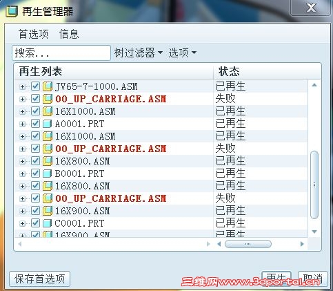

 楼主| 发表于 2012-2-4 12:55:14 | 显示全部楼层 来自: 中国广东汕尾
不知再生管理器是如何使用的,起什么作用?. X! ^0 E& C( z0 _$ x8 D
每次把不需再生的部件前的勾取消,保存,也无济于事。: C* `" h3 X! x
发表于 2012-2-4 21:21:08 | 显示全部楼层 来自: 中国广东肇庆
你要将红色那些失败文件搞定过成?. [# n$ T. p- j, W' R9 w2 u$ b
看下是什么原因造成的,一般都是这些文件不在工作目录里,要查找一次,具体问题,具体分析
 楼主| 发表于 2012-2-5 20:47:50 | 显示全部楼层 来自: 中国湖南长沙
你要将红色那些失败文件搞定过成?
0 q$ Y: B) r2 F7 x8 ^看下是什么原因造成的,一般都是这些文件不在工作目录里,要查找一次,具体问题,具体分析
/ f: T3 O' h$ ?9 r' j8 u0 i未济 发表于 2012-2-4 21:21 http://www.3dportal.cn/discuz/images/common/back.gif
- ]5 _$ F+ c' N( j' A( e全部是绿色的时候也一样,不关这事
