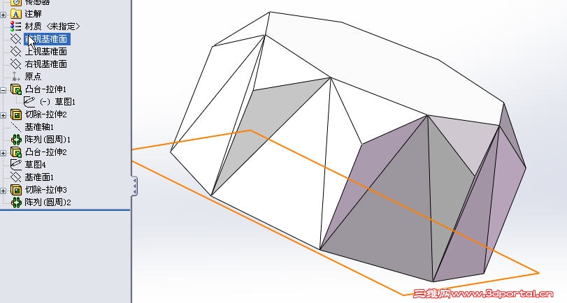

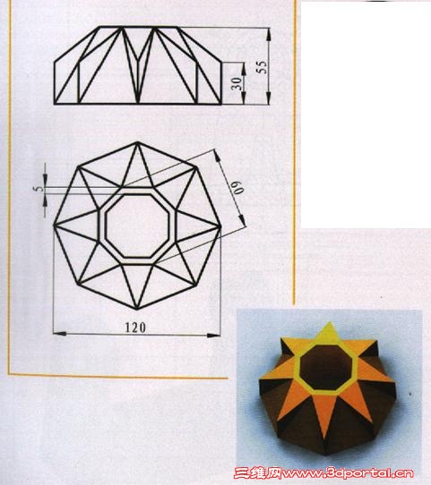

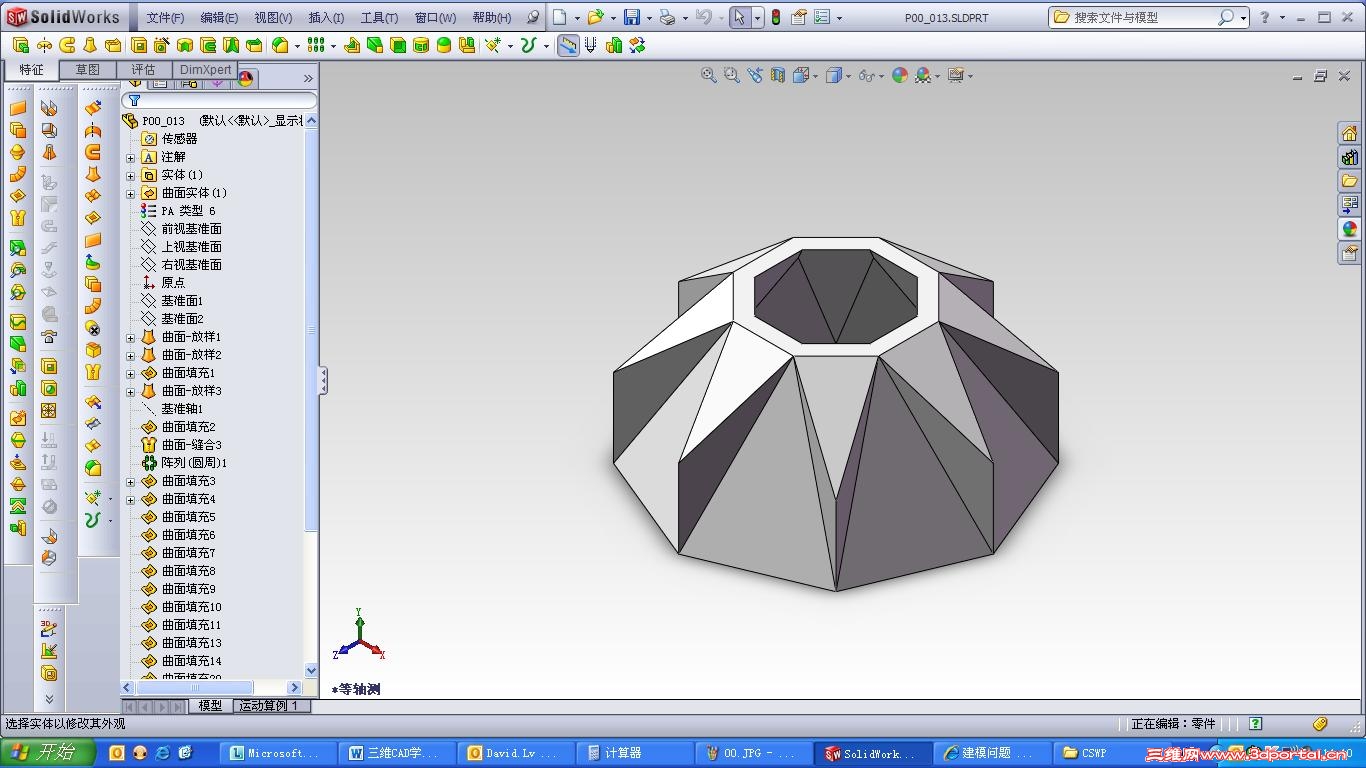

这个图上次在论坛里看到过,好像用放样做的,很简单,今天做练习的时候看到了这张图,无奈用曲面一个一个的画面,很麻烦,请高人指点明路,谢谢。

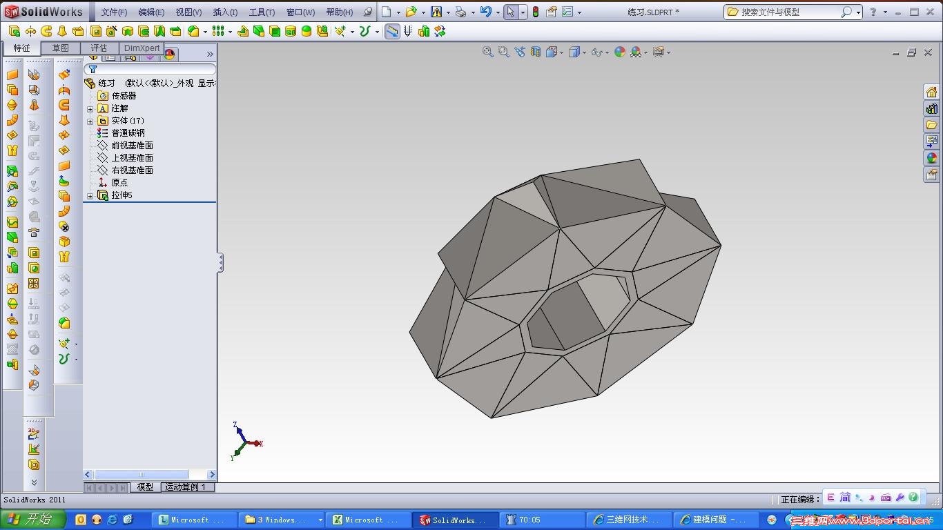

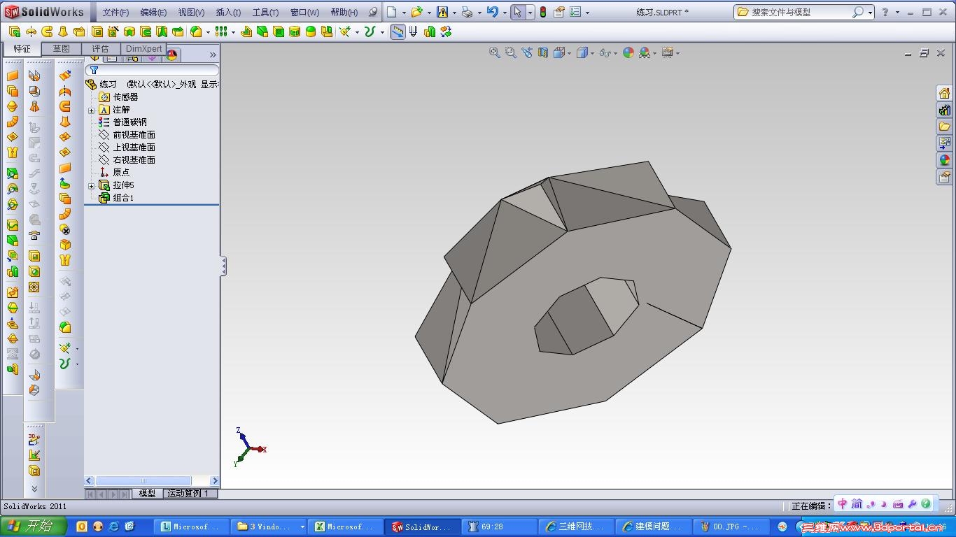

发表于 2012-2-5 10:19:52 | 显示全部楼层 来自: 中国河北廊坊
我也见过这图,不敢肯定,好像是我这样做的吧
发表于 2012-2-5 11:01:23 | 显示全部楼层 来自: 中国河北廊坊

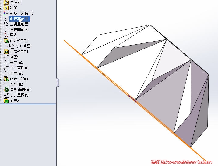

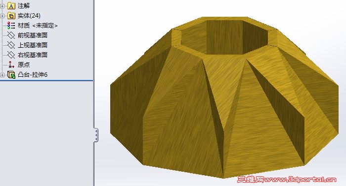

发表于 2012-2-6 17:13:17 | 显示全部楼层 来自: 中国天津
记得是08版本,一步拉伸。

 楼主| 发表于 2012-2-7 10:17:01 | 显示全部楼层 来自: 中国上海
8# 81130549 9 p, D+ o! _5 N' Z) J/ a
谢谢,这个一步拉伸方法很好,但是这个草图画起来也不简单,而且合并实体后底面仍有有些线。

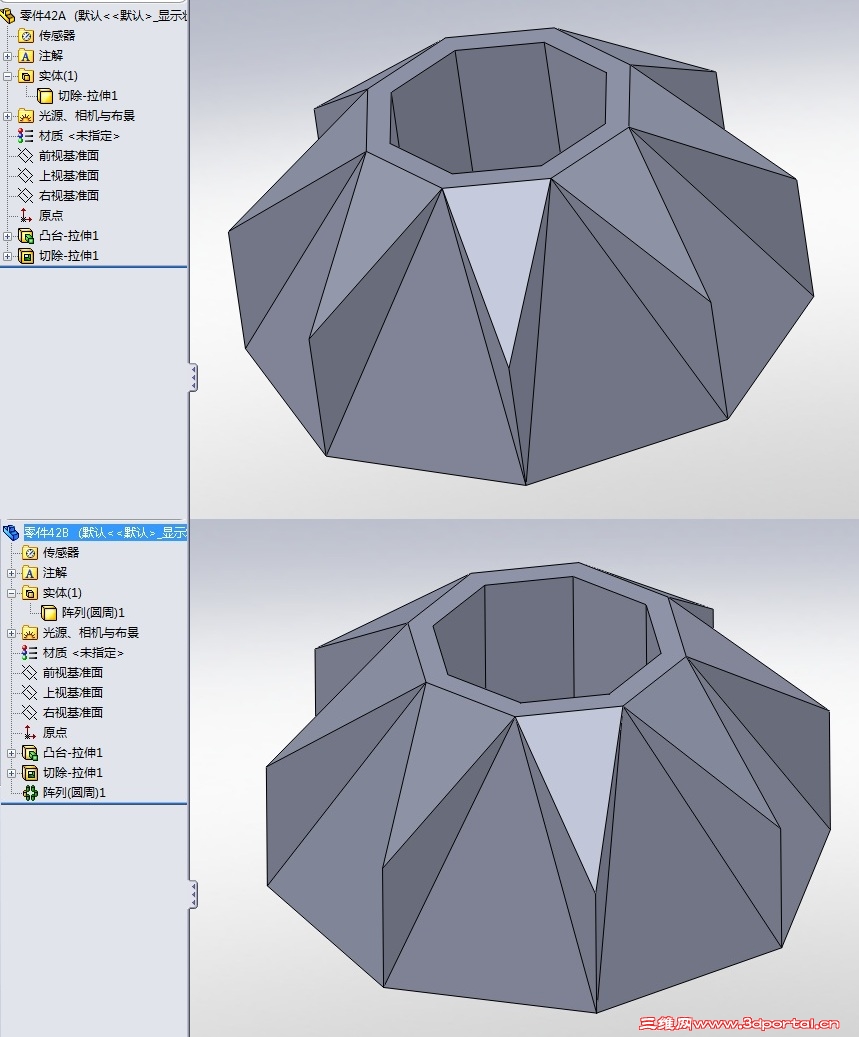

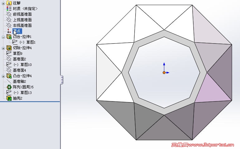

发表于 2012-2-7 18:15:59 | 显示全部楼层 来自: 中国上海
本帖最后由 w_hs1 于 2012-2-9 16:29 编辑 + G3 N( d5 a5 p% ]
0 t) X; z- `. F1 ~2 f6 ?3 V: X
在这种场合,我很不喜欢这种一个特征的做法。这种做法改变了题目的意思,只能说有点像而已。; W/ ^7 _" p; _, I8 w
1、题目显然是要求单一实体的,怎能改成多实体呢?9 v' ~4 N/ m( j- P- X( l
2、严格说来各三角面的上顶点没有完全与八角形顶点重合,颇有作弊之嫌。  E6 e! ]7 U4 e% H' O8 f7 a
3、草图很复杂
$ c+ h) W/ t. m9 E9 f8 Y# i
% D  ~  B  O% u# {& T9 g其实多一两个特征的效果更好一些,下面二特征的做法完全符合题目要求。
% P/ v4 Z& Q: z我更喜欢下面三特征的做法,多一个阵列使得草图非常简单。通常一个简单草图的特征加上阵列要比复杂草图的特征省去一个阵列的建模效率要高得多。

发表于 2012-2-7 21:09:16 | 显示全部楼层 来自: 中国浙江金华
还是不老叔做的精辟,佩服。

发表于 2012-2-9 16:38:54 | 显示全部楼层 来自: 中国上海
不老大师把源文件放出来,谢谢
+ I" p, N: ?5 V( T2 W" y" G$ vgld123 发表于 2012-2-8 07:57 http://www.3dportal.cn/discuz/images/common/back.gif
' g! C$ ]" d& P8 a7 U
1 P+ q  q1 U+ L  J
10# w_hs1 6 B7 N- b0 V9 j5 ]7 p
谢谢,说得真好,佩服呀,要是能再传上个源文件就更好了
! S. U1 }# t! d5 U* HSangwhitso 发表于 2012-2-8 08:36 http://www.3dportal.cn/discuz/images/common/back.gif
) F: |( y" E5 L  d4 [% v% v
: W) n& v2 X" Y+ d% n
那就传上模型吧
