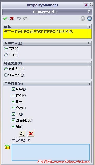

[求助] 其它3D软件保存的STEP格式文件,在用SW做特征识别时不能完全识别,怎么办?
发表于 2012-2-3 12:26:21 | 显示全部楼层 |阅读模式 来自: 中国广东深圳
如题
4 l1 c; U* E" E最近打开其它3D软件的图(零件图)5 j  F6 f3 G; Q  @. h: t; I: q
STEP格式的1 ?, D! q. w/ A( [  Q  Q& T
用SW做特征识别时总会有个另特征识别不了3 e9 E! W0 \* @' o% k' Y
要怎么解决?
. P2 F; b1 x& I8 |或者其它格式是不是可以不出现这种问题?
  l" q8 w9 f1 h谢谢~~
