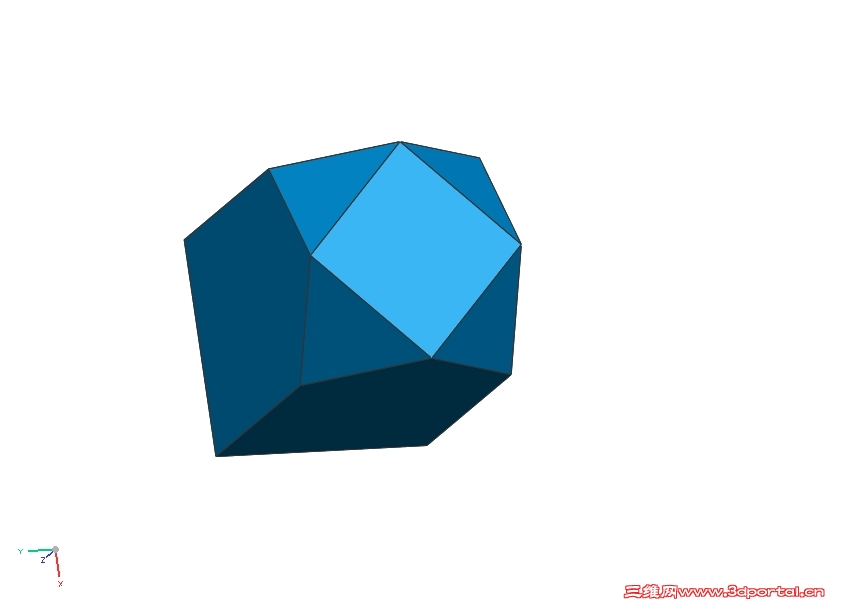

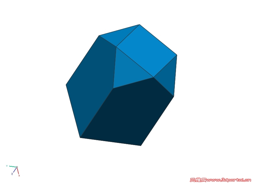

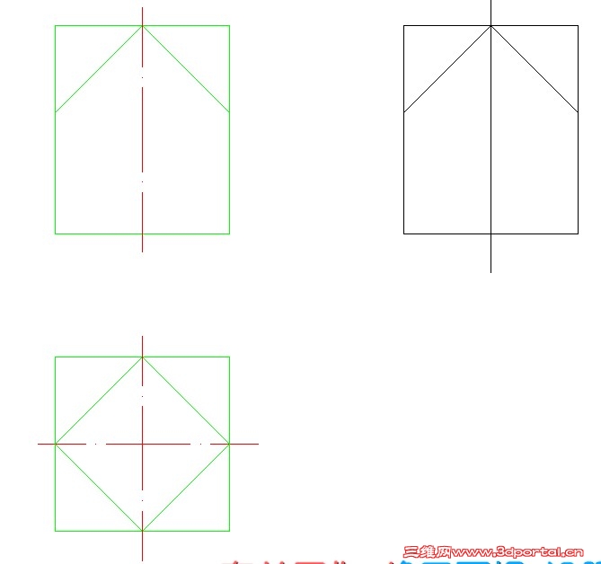

[已解决] 求这个三视图的立体图~!
发表于 2012-2-3 12:38:27 | 显示全部楼层 |阅读模式 来自: 中国广东佛山
本帖最后由 唐昕晨 于 2012-2-3 14:53 编辑 6 L( W. a; `  ?6 B# ^9 e  u; R
8 [- ^) z: v+ K$ L  P( b
我想象不出还是这个图错啦?
发表于 2012-2-3 14:00:37 | 显示全部楼层 来自: 中国江苏苏州
1# 信荏硪
唐昕晨 + 5 应助
 楼主| 发表于 2012-2-3 21:33:08 | 显示全部楼层 来自: 中国广东佛山
呵呵~!谢啦~! 2# euplcl

发表于 2012-2-8 10:42:31 | 显示全部楼层 来自: 中国四川攀枝花
线形不清,容易误导人。楼主图中左视图中的中心线与表示轮廓的粗实线线宽一致且不是点划线,几条斜线图中看起来像虚线。
