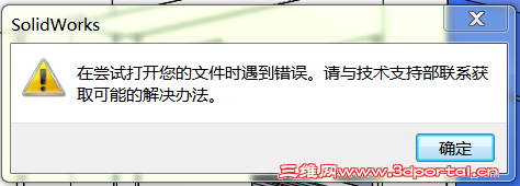

我用的是solidworks2012 64位版本,打开对方传来的SLDPRT文件是提示如下:
发表于 2012-2-3 14:27:17 | 显示全部楼层 来自: 中国北京
是不是文件损坏?
发表于 2012-2-3 14:44:43 | 显示全部楼层 来自: 中国广东深圳
可能对方是32位的系统,
发表于 2012-2-3 18:39:35 | 显示全部楼层 来自: 中国江苏常州
对方公司的文件加密了?

上传文件看看?
发表于 2012-2-5 16:38:40 | 显示全部楼层 来自: 中国辽宁盘锦
你的版本比他低?
发表于 2012-2-5 17:31:13 | 显示全部楼层 来自: 中国江苏苏州
你的版本比他低?
5 ^8 |8 s9 i% z7 _8 w! G7 X; u阿帕奇 发表于 2012-2-5 16:38 http://www.3dportal.cn/discuz/images/common/back.gif
! Y, Z6 Z1 t8 t9 }# w: x- @, Q' Z???对方是soildworks2013????
发表于 2012-2-6 06:11:20 | 显示全部楼层 来自: 中国广东深圳
我知道,人家加密了,用的是迈迪工具集
发表于 2012-2-7 10:48:25 | 显示全部楼层 来自: 中国浙江金华
很简单,文件加密或损坏,解密后重传!
发表于 2013-4-1 14:51:59 | 显示全部楼层 来自: 中国江苏苏州

5 J" m1 |+ z0 ?2 W5 J如果是使用了迈迪工具集,求详细解释,该怎么打开呢
发表于 2013-4-1 16:02:34 | 显示全部楼层 来自: 中国广东广州
6 C: j& j$ ~/ d5 M+ N: R7 [- E1 T/ d5 I2 N; ~
刚刚试了下麦迪的加密解密功能。你电脑上得有麦迪工具集,然后你得问你的客户要密码,然后在综合工具里点击文件加密选项,然后解密就行了。打开SW-打开迈迪-综合工具-文件加密-添加文件(或者是文件夹)-输入密码-开始解密
发表于 2013-4-1 16:05:53 | 显示全部楼层 来自: 中国广东广州
如果你要用迈迪加密文件的话,得先把文件保存后,在SW中关掉需要加密的文件,再用迈迪加密
发表于 2013-4-3 08:34:27 | 显示全部楼层 来自: 中国广东惠州
meou 发表于 2013-4-1 14:51 static/image/common/back.gif4 {0 c7 p  r% Q2 i
' \) D( _* d' Y( W; |
只能让人家给密码解,
发表于 2013-4-3 09:02:34 | 显示全部楼层 来自: 中国湖南长沙
版本问题?
