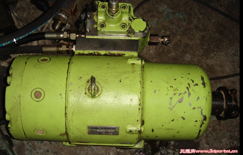

日本内田的泵,UCHIDA HYDRAU LICS     型号:RPC8-44010-335   哪位网友有此泵资料,给讲解一下。谢谢。

我怎么感觉更像一个马达带动行星减速机。有点像工程机械上用的。

我有这个样本,现在不能扫描,你需要等一等。

. q% w" r( B# ^' b这个泵,泵体外集成了一些阀,前几天阀体裂纹无法使用,我把裂纹的部分切掉,作了过度板,外置了两个阀,修好了,(照片是手术后加过渡板的照片)所以我现在不急,但因为当时时间紧,我没分解泵,不了解内部结构,想学习了解一下。

看看这个是否有用(样本扫描):

谢谢9619版主,我看明白了,内田的资料很难搞到,非常感谢。
