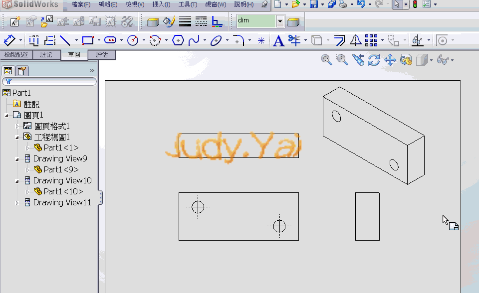

请问一下我想在零件图标注完后在工程图里完成自动标注可以吗?如果可以的话可以在用调整直接标注成零件图的位置吗?具体怎样操作,麻烦指点下,感激不尽。

插入模型尺寸!

发表于 2012-2-3 22:41:36 | 显示全部楼层 来自: 中国台湾
你好~请看图* b1 R1 W' b/ i
chenjun520601 + 3 技术讨论
发表于 2012-2-4 11:36:40 | 显示全部楼层 来自: 中国广东江门
楼上正解,以前还不知道有这个用法。学习了,感谢三楼
 楼主| 发表于 2012-2-4 18:09:27 | 显示全部楼层 来自: 中国广东广州
3# judyyai   |+ }$ B; c$ k- i! A
明白了,谢谢。
