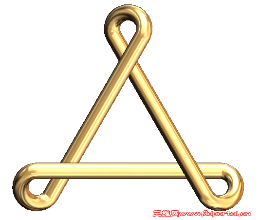

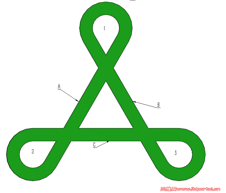

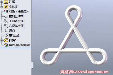

在闲暇时间讨论问题时发现的,似乎有人做过,但是找不到类似的。如图片所示的三个相互关联的结,能否实现线条A在2处被C遮挡,线条C在3处被B遮挡,线条B在1处被A遮挡。个人感觉理论上无法在圆环处实现光顺连接,但是只要肉眼看上去光顺就行,希望大侠出手。

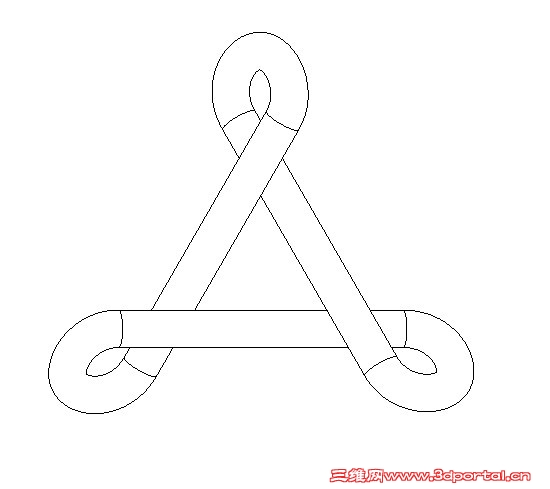

1 V( o* W: p- @5 p5 J$ O: o是这样吗?扫描就好了/ B' w1 l" S3 o& x8 F

 楼主| 发表于 2012-2-4 14:46:35 | 显示全部楼层 来自: 中国河南新乡
很好,能否再完善一下,保证三个圆环的正面投影仍然是个圆?

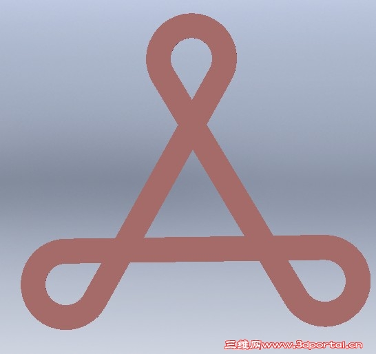

发表于 2012-2-4 19:54:10 | 显示全部楼层 来自: 中国浙江金华
是不是这样的

 楼主| 发表于 2012-2-6 19:25:14 | 显示全部楼层 来自: 中国河南新乡
样子基本上是2楼的样子,但是2楼的正面投影不是个圆弧,所以还不是我们讨论的准确模型。

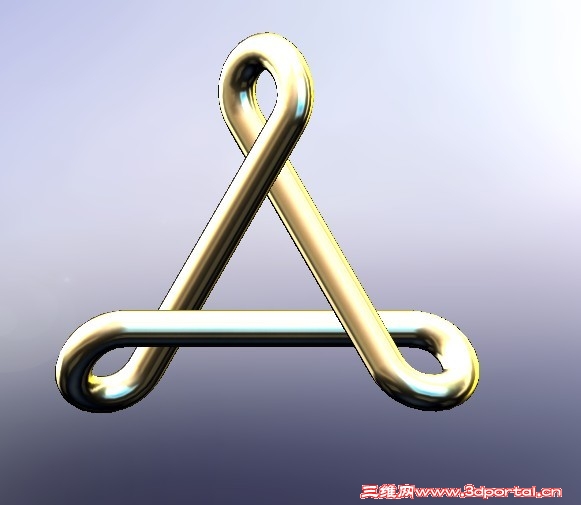

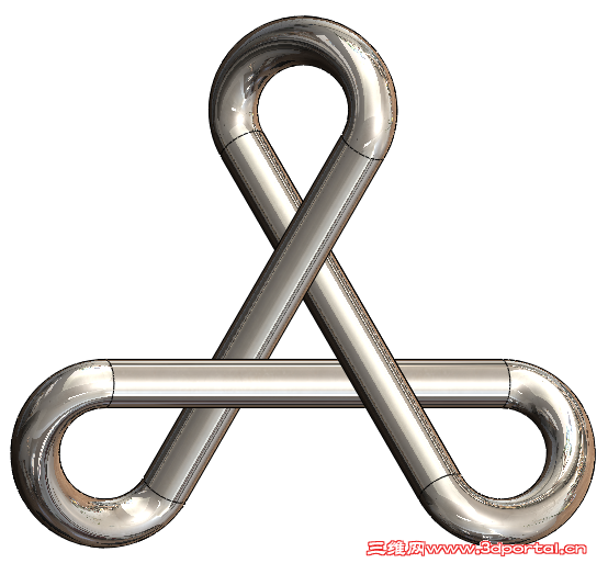

发表于 2012-2-6 20:42:54 | 显示全部楼层 来自: 中国浙江金华
本帖最后由 sunrays110 于 2012-2-7 13:16 编辑 ! X; h; T# f  n, M, S
% m! t3 E4 B* k. i" S" o+ Y9 [
是这样吗?在二楼的基础上做的!
* O8 o4 `2 C. T* q- }6 d+ m* J7 |( W; N
4 m% a* q( l! T1 c5 U3 C/ k; y; b+ V6 N7 @5 z/ m
稍稍改了一下。
chenjun520601 + 2 积极参与
 楼主| 发表于 2012-2-7 08:47:25 | 显示全部楼层 来自: 中国河南新乡
8楼很好了,可是你的转接处明显可以看出折痕,能否再自然些。另外,比例调整一下,三角形太大。
发表于 2012-2-7 10:29:48 | 显示全部楼层 来自: 中国江苏苏州
2楼很厉害,很高很高
 楼主| 发表于 2012-2-7 19:21:54 | 显示全部楼层 来自: 中国河南新乡
8楼修改后的模型已经很漂亮了。我们在讨论这个模型时,发现没有办法在转角处利用柱面曲线实现光顺过渡。本人这方面数学知识欠缺,看8楼你的转角处似乎也没有光滑转接?
发表于 2012-2-7 21:05:32 | 显示全部楼层 来自: 中国浙江金华
楼主估计还真不是绕的,截面绝对截不出楼主要的效果,投影也不成吧。楼主可能把简单的问题复杂化了吧。
