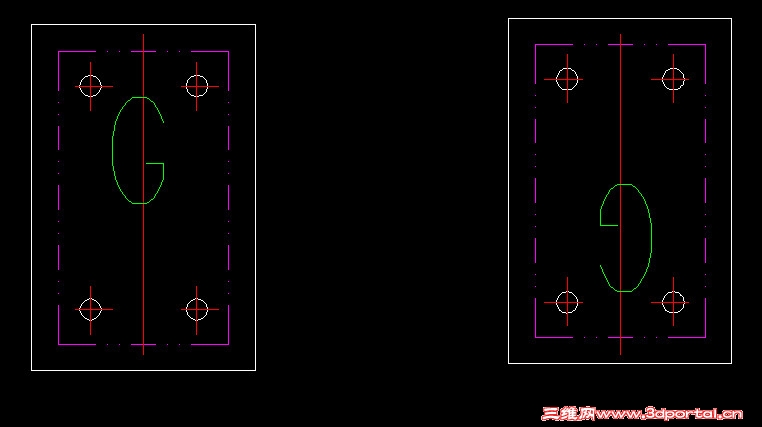

, q# P( d. w+ e5 u- g在CAD中旋转带文字的图形时怎么让文字不旋转。

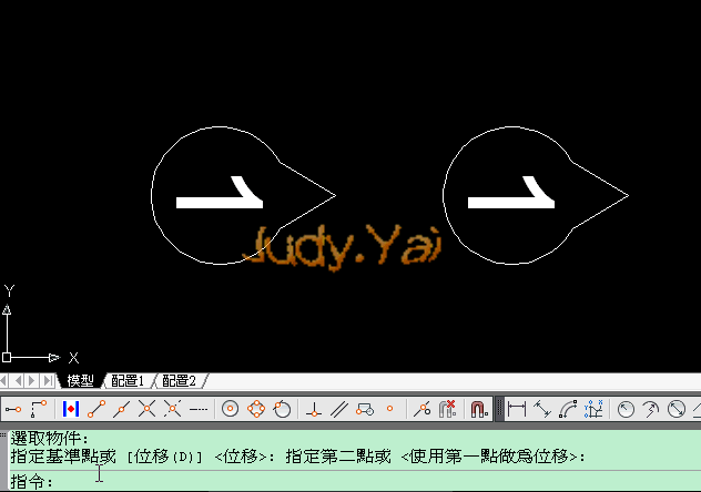

发表于 2012-4-16 22:10:42 | 显示全部楼层 来自: 中国台湾
本帖最后由 judyyai 于 2012-4-16 22:20 编辑 , q) x  K8 o$ S- Q- C: t/ y9 e  T$ a
0 p$ s4 i$ d3 y8 t* O若有安装# w) K. }! b* O. m8 t  C
试试Express Tools% y, V* j' W5 X: ?- S
) w/ F; H1 }1 m0 w/ D[旋转文字] 指令:TORIENT
6 {0 Q$ M/ j% F功能:旋转文字
, t0 @, G+ U+ {+ y, @9 i说明:旋转文字、多行文字和图块属性物件到新的位置2 C, \$ T- d9 y# c, k
注解:可以一次旋转所选取的所有文字物件却不改变其位置,且连图块属性里的文字也能旋转,如果文字是倾斜与巅倒的,TORIENT 里
  p) E, B  U& V7 |7 v6 H有个Most Readable(最佳阅读角度)能调整文字到最佳的旋转角度,当然也可自己输入角度值。

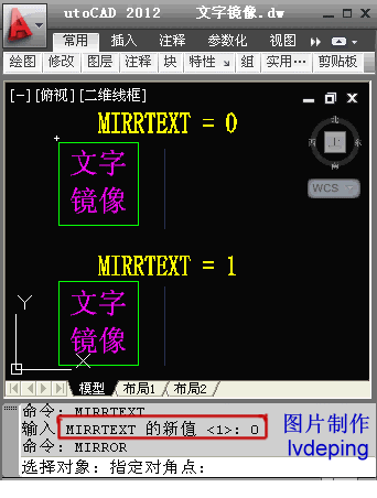

输入MIRRTEXT命令,设置为0即可
) O2 t( Q2 J# c, R# x* O5 L583040789 发表于 2012-4-16 18:18 http://www.3dportal.cn/discuz/images/common/back.gif
! c+ `. m7 b8 e5 \1 u; |) c
. a7 Y( H$ x4 \; H# u, a& F这个变量是控制文字镜像的,它对文字旋转无效。
; N+ i* P! W. J2 K; r: E0 Z7 B, [, f, I: |: Q
文字镜像变量.gif 4 ]) m$ M- [/ y
2 w$ ~% L' B* U
[可以把文字单独放在一个层,并把这个层冻结(锁死),使文字不能被选取,再旋转其他图形即可]& [% s0 ~$ u* ^8 g, ~% p, D. v2 Y
9 b+ _% W+ V5 J2 b6 l( ^# v( J4 ?俺觉得还是4楼这个方法较为理想。
