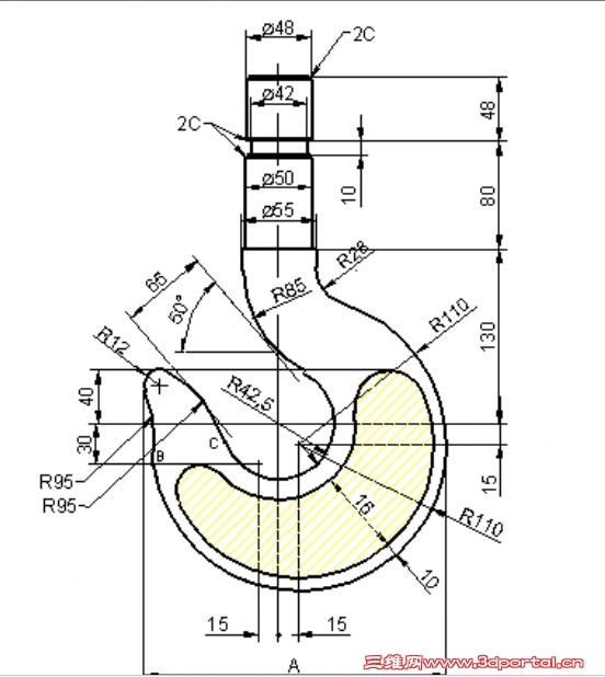

' e5 ^3 Y% p1 d& N: r这个图的R12圆心怎样确定? 1P7PDK_A@4D)QWLELUMCENB.jpg

利用 相切相切半径 直接画出, 和R95 圆弧(右上方那个) 以及 上面的水平线 相切,,,,,,,,,,

用R12对两个R95园弧到圆角即可,不必管A尺寸。Y方向尺寸40不是定义R12的高度尺寸,是限制Z方向切平面(宽度16的园弧)Y方向的尺寸。

如果你要用画圆弧的方法画R12,则方法如下:
2 A. B. r5 ]$ Z6 ^1,用左下角的R95圆心以95+12=107为半径画弧;$ f% D  \9 a) |2 T
2,用右上角的R95圆心以95-12=83为半径画弧,两弧的交点即为R12的圆心;
4 V% Y( j# I* ]1 h: u3,以12为半径,在R12的圆心画弧,与2-R95弧相交。擦去多余的线条即可。
( p! z5 {- w% `- w% A6 V) N1 O- l这个方法慢,但可锻炼基本绘图技术。

请问左边的R95怎样画? 3# tangcarlos3d

左边的R95的圆心在Y方向上与R110的圆心等高。X坐标好像差一个条件,因为X=-15, Y=-30这个点(条件)还没用上,不知你上传的图全不全,或者差个尺寸。

恩~!我也觉得少了条件~! 6# tangcarlos3d

这个图是用来练习约束的练习题 一般UG Solidworks都用这个图做练习

开始我看错了,不过那个40距离的线和R12 相切的话就能画出来,要么就是少个约束尺寸了,

再仔细看了下 图, 我这个说法也可能是成立的, 因为一条线不一定只约束一个圆弧,那个40线不仅约束宽度16的右圆弧的上方,还约束R12圆弧与其相切。,
" J5 p1 L# Q$ {. N同样的你看那个往下30 的水平线不仅约束宽度16的左圆弧的上方,还是左R95圆弧的起点(也就是图中B点)。 因为左R95 圆弧和最大的R110 圆弧不是 相切的,而是有交点而已。。

以R85的圆心为直线的起点画一长85,且与水平中心线成40度的直线,交点在R85的弧上,过该交点画一直线与前面所画直线成90度,然后将该直线向下偏移65,用相切相切半径过偏移后的直线和R42.5的圆可画出里面的那个R95的圆,最后用相切相切半径过该圆和尺寸40上面那根水平中心线即可确定R12的圆
