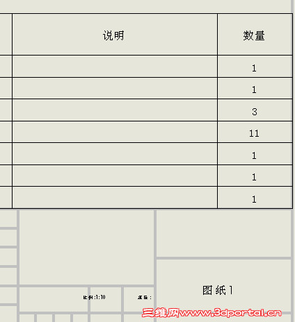

如何在零件中书写在工程图明细表中显示出说明的内容呢?谢谢

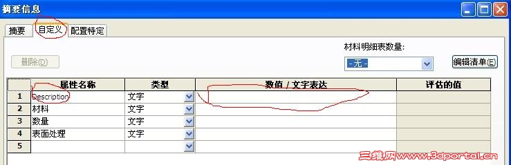

文件———属性   在属性里输入就行了!
/ Q" _+ f; U! `, P 未命名.jpg

要使用模板,自己做一个吧,或者在论坛里下载……很多的
发表于 2012-2-5 16:35:28 | 显示全部楼层 来自: 中国辽宁盘锦
对应的位置要引用对应的属性,懂得了,自己就可以开发出很多关联来
