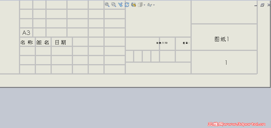

[讨论] 如何修改填写标题栏呢?
发表于 2012-2-4 16:05:11 | 显示全部楼层 |阅读模式 来自: 中国上海
如何修改填写标题栏呢?谢谢,双击没反应啊?

你右击图页,选中编辑图纸格式,双击相应部分就可以修改了

也可以自定义属相模板

在你的视图里边点击右键/选编辑图纸格式/然后选注释 填写你想要输入的文字
