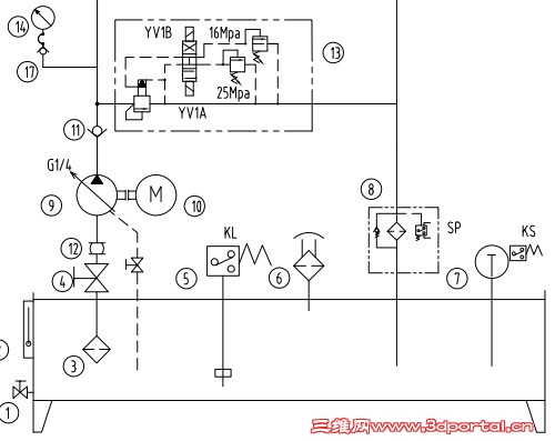

[讨论] 压力慢慢升高
发表于 2012-2-4 17:02:11 | 显示全部楼层 |阅读模式 来自: 中国广东广州
现有一80YCY的泵+DN10电磁溢流阀,将压力调至250bar锁紧,然后保持;: `. D" A0 u' t) C4 V5 r
过几分钟后压力慢慢升高到了260bar,270bar最高到了290bar。
( R+ Z( C( i+ u开始怀疑是电磁溢流阀的原因,换另一溢流阀还是这样;又换另一品牌的溢流阀, T" x/ c; p8 N0 K
还是一样;
. z; W, h; _/ x4 C3 L/ E! x这是什么原因造成的?5 h' |& c$ P, D; j
( u& g( ?; _5 V. a* u正在换泵中。。。。。。

第一次听说这种故障,你的测压点取的什么位置,有没有系统原理图啊?/ Y7 F2 J( d6 f* S8 J' W
80的泵若是排量的话,估计你的溢流阀选小了点,你换个大的试试吧

发表于 2012-2-5 20:16:52 | 显示全部楼层 来自: 中国广东深圳
先把液压原理图上传,方便大家分析

 楼主| 发表于 2012-2-6 08:39:09 | 显示全部楼层 来自: 中国广东广州
2 P' N' N9 y; O+ a; z  i' c
  n3 M- `9 b. I1 溢流阀规格不会小,流量是200L的;这种系统已做过好多套,以前没这个问题;! k, W6 ~" L. P9 ?3 q: f0 {
2 回油管是50的管,通径为40;也是合适的;
3 R  N' z6 B3 A$ r3 YCY泵是双段式泵,在250BAR压力后流量只有25%;2 j  \/ k1 S& `( {' t- {* v
4 这个系统不用来保压,只是在调试时保持这个压力;
( q2 ^7 r5 v' u9 H& i5 泄油管是1/2的
7 C! a8 n+ L' Y( G3 X另:1这个系统如果保持这个压力发热比较大;
, }4 Y& A  T4 D1 @6 |    2 电机振动较大;

 楼主| 发表于 2012-2-8 09:57:17 | 显示全部楼层 来自: 中国广东广州
这两天出差,今天继续调试;0 j+ V3 Q  K$ }
换了泵之后压力还是上升;但比原先稍慢;+ u8 T- D2 A+ `9 \3 t( ]( g6 \1 [- Z
刚开机时(油温小于40度)压力调至150bar;开机约5分钟压力没有升高现象;, g! [* _! x5 h
把压力调至250bar,5分钟内压力上升了10bar;
* _+ i7 k9 |8 L+ x# {8 h' y再把压力调至150bar,5分钟内压力也是上升了10bar;3 W% S  y5 e5 W+ O
悲慛。。。。。5 e. u3 ]% X# n! L
本人怀疑温度上升导至溢流阀特性变化从而引起这个现象??
* o. \1 k! y; g3 J. e2 _, S或是温度上升引起溢流阀压力上腾曲线变化???! H8 ?! o# z/ g; @4 y" M& D
另:压力变化时流量是变的;
% X4 i) B  [( z# t# }下一步准备从压力表处加一小齿轮泵进行测试。。。。。。) b. j9 e; D& X1 [$ T$ ]6 k0 q1 `
准备中。。。。。
