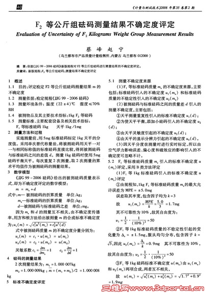

[分享] F2等公斤组砝码测量结果不确定度评定
发表于 2012-2-5 12:02:10 | 显示全部楼层 |阅读模式 来自: 中国湖北武汉
F2等公斤组砝码测量结果不确定度评定
! y( D/ d" T( a4 q F2等公斤组砝码测量结果不确定度评定.jpg
F2等公斤组砝码测量结果不确定度评定.pdf
