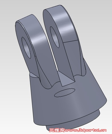

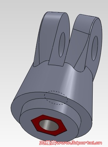

在液压机上生产的  材料 是 “拉丝” 就是一根跟的 那种拉丝  + j( z+ ~& r2 k' d
这个零件叫“拉杆”  用以承受很高的拉力的零件, f( W! i1 c8 u7 ?
5 R6 w  U* d) @- M
现在材料“拉丝”  称好重量后手分好放入模具的  速度极其的慢7 [! [+ i' R1 [+ ]2 I0 B
6 v! X3 {  @! w9 T# s有接触过或者有好的想法的 说下模具要怎么开速度快 : e# G# ?4 Q* S
# f: u3 ~; U4 r, b3 p: w
9 A! Y+ u8 }, e! m" x: t
我是搞冲压模具的 现在公司招不到人 老板硬叫我想办法开新模具 头大了!!!!!!!!!
 楼主| 发表于 2012-2-5 15:34:37 | 显示全部楼层 来自: 中国浙江温州
材料是 粗细有10根头发差不多粗     装在A4这么大的袋子里  长度大概A4纸张长度+ ^( z4 I3 Z6 e0 F/ r
是专门用来生产这些要求承受高拉力的零件的
发表于 2012-2-5 16:04:41 | 显示全部楼层 来自: 中国广东东莞
说出图示零件的材料、尺寸大小、热处理、批量大小?
 楼主| 发表于 2012-2-6 10:51:51 | 显示全部楼层 来自: 中国浙江温州
尺寸:最大宽度25  最大直径35  槽宽6.6  孔直径10 螺丝M101 W% }. E/ W8 E' L" Y0 y; s1 R
材料:“拉丝”即 玻璃钢2 ]! ?% E3 A! ~; ]: c! E+ p% b
不需要热处理啊
发表于 2012-8-30 01:27:12 | 显示全部楼层 来自: 美国
首先明确一点:材料是纤维状材料,直径约0.5毫米,长度约300毫米;
0 y! N' b- g4 b2 x5 j1 U% B& m. d其次明确一点:模具是压合的,需要将散料压结成零件;  O7 e; o* t! U3 t2 }- Y
第三就是我的问题了:材料成型阶段是否有熔融状态,如果有,可以考虑用注塑的方法,用切短纤维作为材料;
' C6 o4 c8 o0 U. }" Y7 U% z如果我提出的问题是可行的,那么就可以设计注塑模具;) g8 z! e: a& W7 H4 {5 N4 O. K
如果材料是热固性质的,,那么你就需要确认材料改为粉状是否可行才能实现自动上料;# x* x( \1 N6 X9 f" x+ h# `* C
纤维是否可以先编为绳索或棒料,然后切短放置在模具里,类似锻造的型式,这个需要向供应商询问,把拉出来的纤维编织成比较粗一些的类似钢丝绳一样。
' E  Z9 I  G/ @, s% Y( W0 h/ e以上拙见,供参考。
