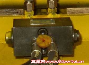

5 J9 Y% S: b5 A+ r) c; d4 l5 y图中的阀是控制油缸不因外载收缩而用,型号是YS-**。但不知其学名叫什么。工地上有称双向锁,也有称平衡阀,还有称液压锁。到底该称什么阀 呢?在哪找到这种阀的资料呢?型号中YS是什么意思呢?

换一个视角的图看看) p% h6 J2 b  _# I% j& G) w6 b+ {
照一下铭牌
 楼主| 发表于 2012-2-5 17:27:45 | 显示全部楼层 来自: 中国贵州毕节
铭牌就是看不清楚,非常模糊。就是用来锁住油缸的。

% }0 ~; l* N  w6 t" I' @) Y- G在油缸上还能是啥?肯定是双向液压锁,看看谁家产的,一查样本就清楚了

工地上是称双向液压锁,但我查书上却没有这种称谓的液压阀呀?不知其学名称什么?

液控单向阀

应该是双向液压锁,http://wenku.baidu.com/view/44bd53df5022aaea998f0f15.html

单向阀+节流阀组合成液压锁

阀没有看到铭牌原理图,不好说,不过从你的补充说明来看,应该是液控单向阀。

这个是液控单向阀   锁定油缸的作用
