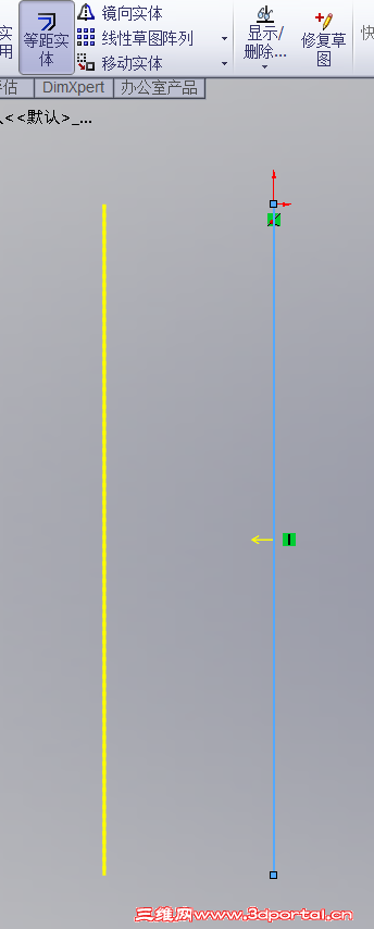

求助 为何等距实体命令无法选择?0 X# D6 x$ u5 S0 n; z
进入草图绘制状态后 按钮仍然为灰色

发表于 2012-2-6 21:03:00 | 显示全部楼层 来自: 中国上海
楼主进入的是3D草图绘制环境,当然不能使用等距实体工具
