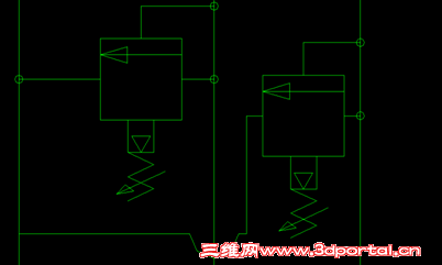

[求助] 安装在油缸进回油管路上的是什么阀?
发表于 2012-2-5 22:42:41 | 显示全部楼层 |阅读模式 来自: 中国上海
安装在油缸进回油管路上的是什么阀?
发表于 2012-2-5 22:54:54 | 显示全部楼层 来自: 中国广东东莞
从原理来看是二位二通液动电磁阀。但图形又不是(没有将两个位置框画出来)。
发表于 2012-2-5 23:43:01 | 显示全部楼层 来自: 中国四川成都
做为二次溢流阀,在液压马达的回路里有。但在油缸中还未曾见过
发表于 2012-2-6 09:33:24 | 显示全部楼层 来自: 新加坡
最好把原理图都拿上来; q( P9 d. H8 G, s. b7 V
这么看不直观. l1 X- T- h% N' b+ `" H2 h: ]2 V
我就只能判断是压力阀而已

发表于 2012-2-6 13:24:11 | 显示全部楼层 来自: 中国河南安阳
单就这个符号无法判断,请提供相关部分的图纸。
发表于 2012-2-7 14:36:28 | 显示全部楼层 来自: 中国陕西西安
电磁溢流阀呀。楼上的还这么学究试的。。。。。
发表于 2012-2-8 15:19:17 | 显示全部楼层 来自: 中国山东德州
电磁溢流阀
发表于 2012-2-8 16:09:28 | 显示全部楼层 来自: 中国重庆
你这阀的图片,像是都溢流到T口,若接在油缸系统中,也就是防超压了,若接在马达上面是防气穴的
发表于 2012-2-12 23:09:30 | 显示全部楼层 来自: 中国辽宁鞍山
合计是背压用的把,防止缸回油时候速度过快
发表于 2012-2-15 10:25:48 | 显示全部楼层 来自: 中国安徽马鞍山
图看不清楚,有可能是限压的,其保护作用
发表于 2012-2-18 16:45:31 | 显示全部楼层 来自: 中国河北秦皇岛
液压系统中要判断一个阀,要先弄清它的作用,才能判断,至少应该传上来跟此阀有关的完整原理图,单传这两个阀的符号,难以判断
发表于 2012-2-18 17:26:51 | 显示全部楼层 来自: 中国重庆
外控形式的溢流阀,但不确定是否是电磁溢流阀" V$ N: ^  `  |) E) d/ T2 |3 {+ z
楼主上传完整的图
发表于 2012-2-20 08:51:39 | 显示全部楼层 来自: 中国安徽马鞍山
比例溢流阀
