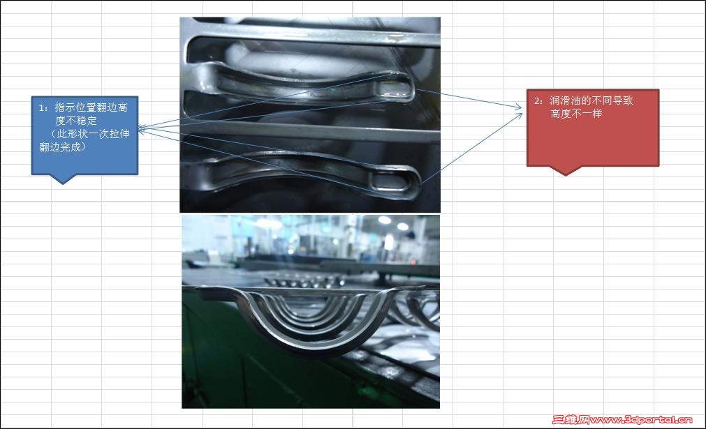

- A9 }3 o7 J; v- \6 |6 W1 z公司现在制作一个半圆拉伸,如图
, @. H$ t( p: h) h, _7 y$ G2 H$ `  X整个形状一步完成,可是发生以下问题:
3 O; Y, V, a  e  |/ r1 N1:拉伸时翻边高度不稳定,有时一边高一边低: \6 Y; B! W9 B! M* e
     有时还可以。$ a+ ]9 W# W6 l  p
2: 润滑油的不同导致翻边高度不一致。有时高有时低。
* z/ U5 r0 e1 C' q3 C) V8 A3 U' s8 U( G" I% C$ _( t
9 S) E8 p3 r, S6 x
请有经验的师傅多多指教,万分感激!

1、材料在冲裁后存在应力释放,导致成型部位在成型前就存在定位不准,材料表面的粗糙度也影响走料;2、模具的抛光程度及模具对模间隙,影响成型时的走料速度;3、成型时的控制(这点未见模具结构,不好妄下断言),如果说成型只是凸、凹模直接压型,成型过程中不加两侧面的限制,存在非常大的不确定性。第三条有可能是高度不统一的关键。

谢谢楼上  整个形状是一次成型,两侧有镶块限制,但是在成型过程中没有浮料块就是单纯的凸凹模

上模增加压料板,下模的R角倒角要匀称!

这些问题是拉深中常见的。
 楼主| 发表于 2012-3-6 10:35:42 | 显示全部楼层 来自: 中国辽宁大连
图中显示的图形,顺送模具拉伸时单侧连料,凸模,凹模一次成型,导致没连料一侧拉伸后时高时低,不稳定,如何能让高度稳定呢,拜托了各位!
