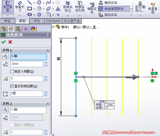

发表于 2012-2-6 13:25:01 | 显示全部楼层 来自: 中国北京
布局草图不是普通的草图?何为布局草图?4 x* ?, F$ i+ S2 U# y. T
不知是不是我的理解?
/ m6 j; z7 L# [ 未命名.JPG
 楼主| 发表于 2012-2-7 12:53:11 | 显示全部楼层 来自: 中国江苏镇江
楼上你是在布局草绘里操作还是在零件图里的草绘?
发表于 2012-2-7 14:45:34 | 显示全部楼层 来自: 中国河北秦皇岛
5楼是在零件草图做的,但布局草图还不是很清晰
