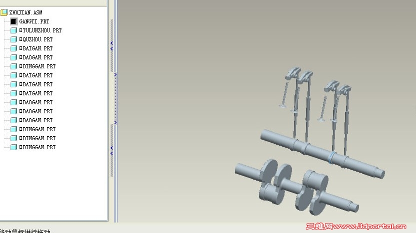

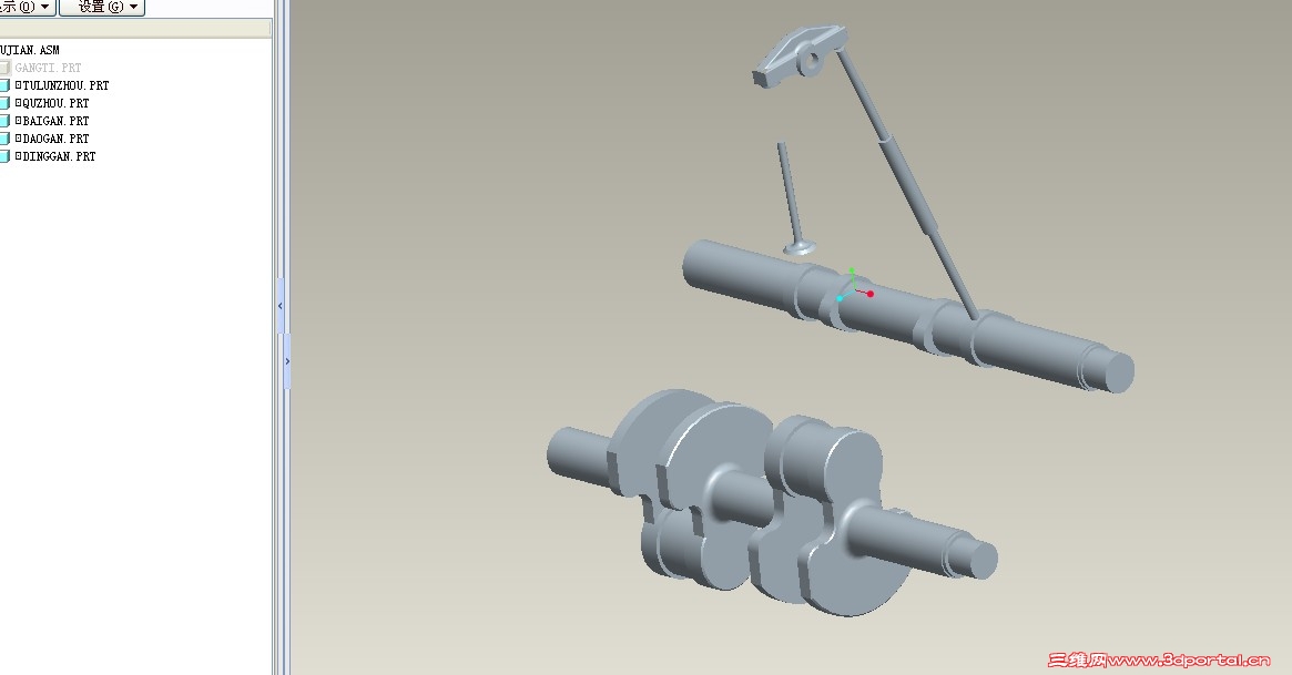

如图,想要用proe完成发动机的运动仿真,已经完成了一组摆杆 顶杆 气门导杆的装配,如何快速完成其他三组装配
完成的一组装配(缸体隐藏了)
完成的一组装配(缸体隐藏了)

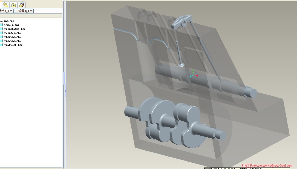

完成的一组装配(未隐藏缸体)
完成的一组装配(未隐藏缸体)
目标图(完成四组装配)
目标图(完成四组装配)
 楼主| 发表于 2012-2-6 13:52:58 | 显示全部楼层 来自: 中国河北衡水
看着没人回复,自己上别的网站查了一下,已解决了,就用昨天唐依依给说的镜像零件的方法就可以了。

发表于 2012-2-12 19:07:46 | 显示全部楼层 来自: 中国江苏苏州
相同零件的话  可以镜像 方法完成

本帖最后由 tangcarlos3d 于 2012-2-12 19:29 编辑 & n: r( l2 d* l) J
! z' t  Y/ X0 k, I7 y& ]$ _# i严格的讲,在发动机中镜像是不行的。因为各组气门、摇臂、顶杆、凸轮轴上的凸轮的工作配气相位是不同的:如4缸机中各缸之间相位差是90度;缸机中各缸之间相位差是60度。如在其它机械中如没有装配差别,则可先装子装配;再在总装配中用重复(repeat)命令可快速复制子装配(只需定义一个装配条件,其余条件不变)即可。
唐依依 + 3 技术讨论
发表于 2012-2-13 13:33:29 | 显示全部楼层 来自: 中国江苏苏州
建议:要是做仿真分析的话,还是不建议把过约束部件(相同的装配零件)装上,这样会加重系统的分析计算,延长时间。做分析的话只要原理正确,结构竟可能简单,这有利于计算速度。
