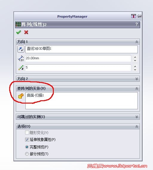

我发现用solidworks 做出来的曲面,不管是边界曲面还是放样曲面都不能阵列,只能对特征进行阵列,要想对曲面阵列还得先镜像一下或者复制一下曲面才能对这个曲面进行阵列。- r2 N8 f2 J# m. E2 B$ r2 E
草图也是。  u! R2 H, a) H  C2 N
大家是不是和我有同样的感受呢。那大家是怎么解决这个问题的,请各位畅所欲言。

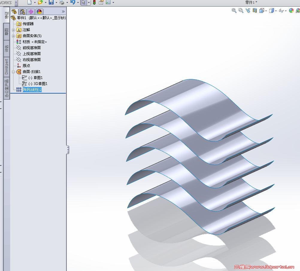

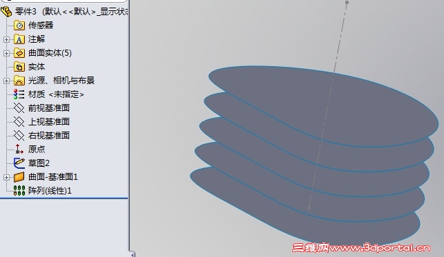

完全可以) P  q* p2 @8 n) i. L5 ]" ?

用实体阵列即可

哦,这么回事啊,谢谢了

不错,可以阵的
