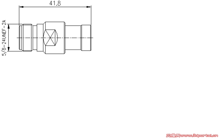

+ q- e; X5 o( k4 @; V3 rMastercam中如何让主轴转90度,60度,180度,45度,因为要调用C轴铣边,钻孔?

 楼主| 发表于 2012-2-6 14:59:05 | 显示全部楼层 来自: 新加坡
楼主,请看附件。 需要铣边。用C轴加工,转180度

 楼主| 发表于 2012-2-6 15:26:25 | 显示全部楼层 来自: 新加坡
楼主,知道自带C轴加工,但转180度下面,还有一个铣边。 这是铣两边,还有铣四边,六边的。

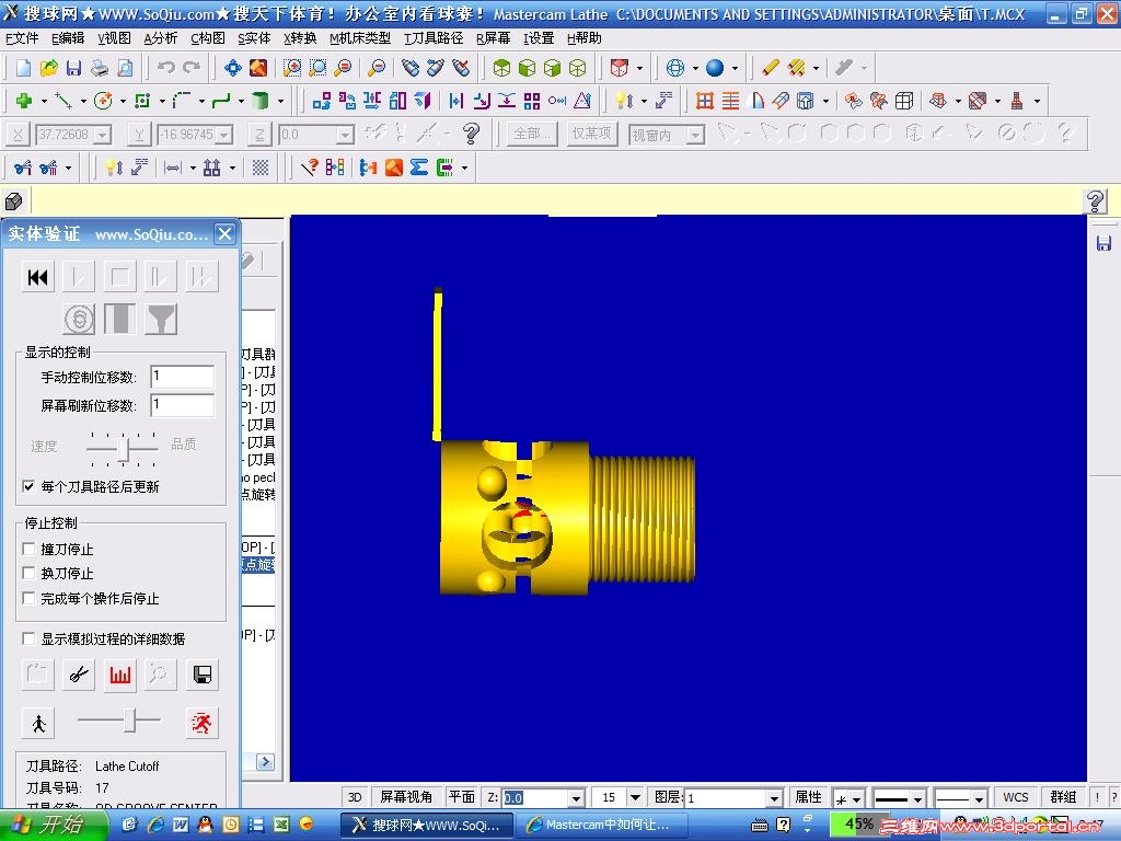

 楼主| 发表于 2012-2-7 08:49:44 | 显示全部楼层 来自: 中国江苏镇江
旋转功能已实现,谢谢!
- M* ^3 G" N% q$ x( \, _1 b' O" T# k& Q0 Q( M# W$ l8 N7 }/ W
见图。% Y0 ]) k6 @6 \4 L' l, \2 U/ x
另想咨询一下,旋转功能是主轴变动90度吧? 不会是刀具角度换90度吧?
( c% ^4 `* w3 }( u7 e9 ?7 f我是C轴的动力头,所以只能主轴转90度,或180度等等,C轴上的动力刀具角度是定死的,谢谢!
发表于 2012-2-7 09:56:17 | 显示全部楼层 来自: 中国江苏扬州
是主轴旋转,关键是看后处理出来的程序c轴的定位角度是否正确就可

发表于 2012-2-7 17:18:27 | 显示全部楼层 来自: 中国江苏扬州
10楼的验证显示刀具和工件有碰撞,还要重新设置参数哦
