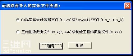

CAXA电子图版2007的“读入标准视图”按钮不能用,出现图片上的现象。

原帖由 koutianping 于 2006-5-18 22:25 发表+ M8 I6 B9 n! y- u( I" J
& b! H0 F' x) Y2 u+ q- N
听说正式版出来就可以用了

发表于 2006-5-22 18:30:19 | 显示全部楼层 来自: 中国新疆昌吉回族自治州
原帖由 gouliyi 于 2006-5-22 17:39 发表. j& {& ^& H4 L$ c+ g, }0 i' C( H' F
视图读入还是部份能用。导入实体文件预选窗口有两个单选项,选下面一个选项:三维图板数据文件(*.epb、*.eab)或制造工程师文件(*.mxe),确定后选文件类型,其实这里也包含了parasolid文件(*.x_t、*.x_b)。我 ...
( T' ]% u( z7 X* Z# @" s不能用呀,*.x_b文件的也不能用。
