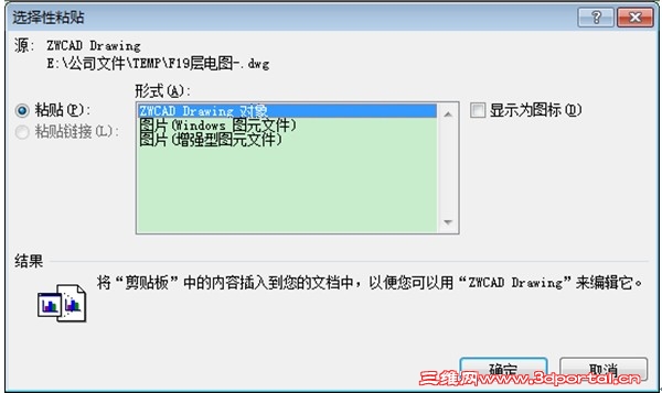

我们在中望CAD绘图窗口,框选所需要的对象,按Ctrl+C键。进入Word文档,选择“选择性粘贴”菜单,弹出如下对话框:  q: z; g  p& C; `5 y8 n

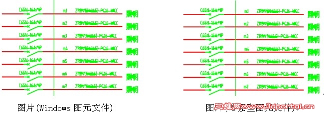

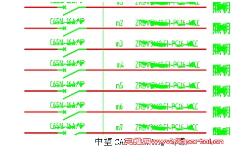

' c$ r6 e1 r1 g0 W+ ]我们可以选择三种不同的粘贴方式,“中望CAD Drawing 对象”“图片(Windows图元文件)”“图片(增强型图元文件)”,粘贴效果分别见下图。
9 _/ o' L4 ~3 S3 ^3 E* y 2.jpg 3 `# ~/ Q2 j/ D* |5 H

3.jpg $ h6 H' n8 M( c/ z, X  E

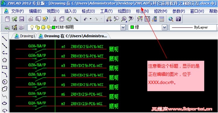

后面两种格式,于Word文档来说,都是静态图片,差别不大(至少目前没有发现他们的差别)。重点要讲的是,对于第一种方式来说,我们可以通过双击插入到Word当中的这个对象,启动中望CAD进行编辑,相关信息见如下图片所示:( h( b3 {2 E2 n4 `9 N3 Z
) u4 _6 ?: p4 O8 P& R
* G% J9 v/ d8 N" A7 B* X; g这样,编辑完成之后,其结果就可以直接显示在Word文档中了。
