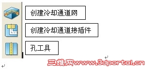

作为一款CAD/CAM一体化软件,中望3D在模具设计到加工方面都有非常广泛的应用,其CADCAM功能都非常不错。在模具模块中望3D提供了常规的三个功能:
4 @* Z* @; k- u; J; I! l( u: S& M# A, J$ ^, s

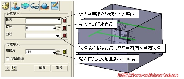

6 F, N: d7 A+ c% |a.创建冷却通道网功能操作如下:6 r; L! d6 y- ?! e0 j
! x0 s; x* S! [, }2 z0 h# Q效果图

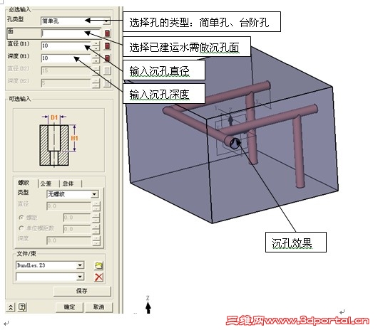

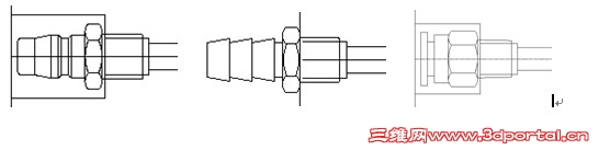

b.创建冷却通道接插件,创建模仁的运水铜塞沉孔,运水快速接头沉孔。
1 V7 Z9 I* `3 E* O2 z) N! @
: k% a% K6 [$ a7 e. Y  Y 4.jpg & ?% w/ f8 {) b) a( ?: c

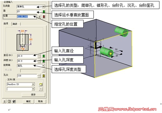

c.孔工具。7 M- z& k$ ?% c3 F

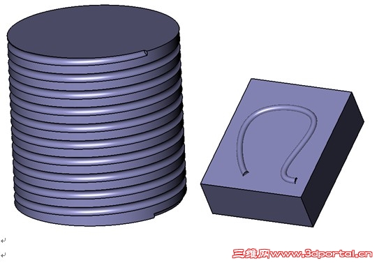

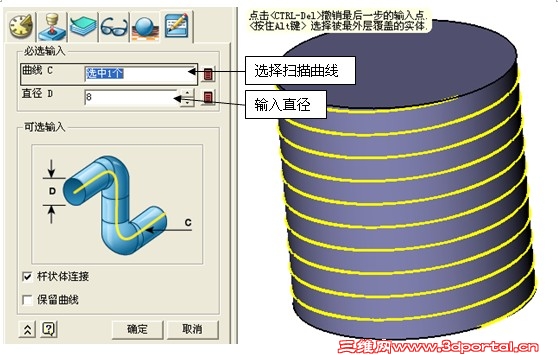

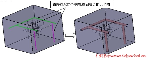

另外可以用造型的杆状扫掠来创建不规则的冷却水路:, ^2 G9 j! [/ x4 N5 N& E* i0 D5 _
7.jpg # t+ U5 G. R. L9 ]8 U" Z
8.jpg 9 l, e7 R, @6 a
+ K) L: g8 }4 x( b3 J; I, X/ z0 d0 t
用杆状扫掠可以快速对不规则冷却水路建模。
